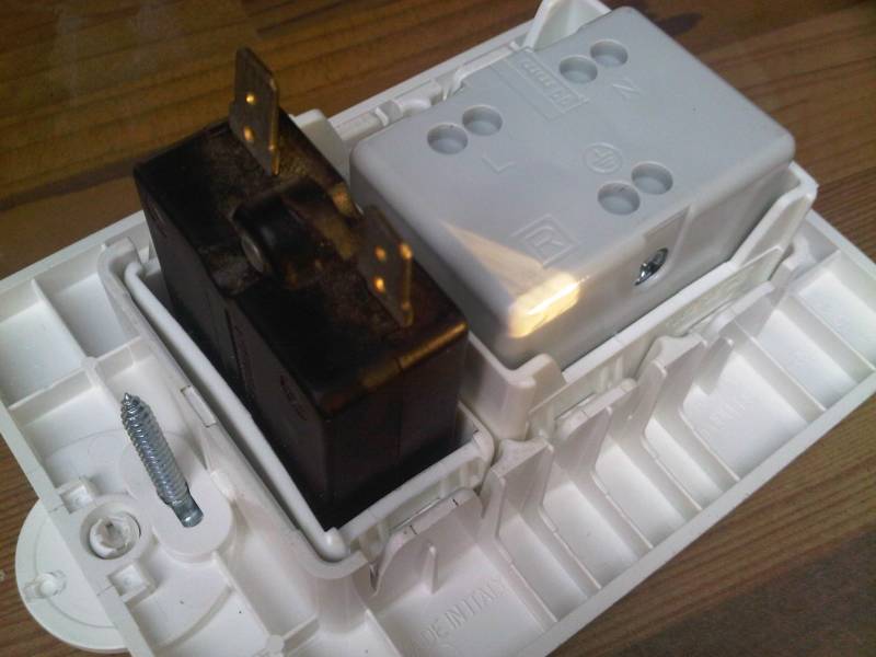

וגם הכנתי נקודת חשמל אחת "חמה" (כלומר מחוברת ישירות לחשמל חוף) אבל חיברתי לה פיוז חצי אוטומטי "מהיר ועצבני" של 15 אמפר. הבית הסטנדרטי של 3 גוויס נכנס בול במקום השקע ומד בטריה המקורי שהיה שם, ואיפשר לי לשתול באלגנטיות את החצי אוטומטי ב"בלנק" שליד השקע
