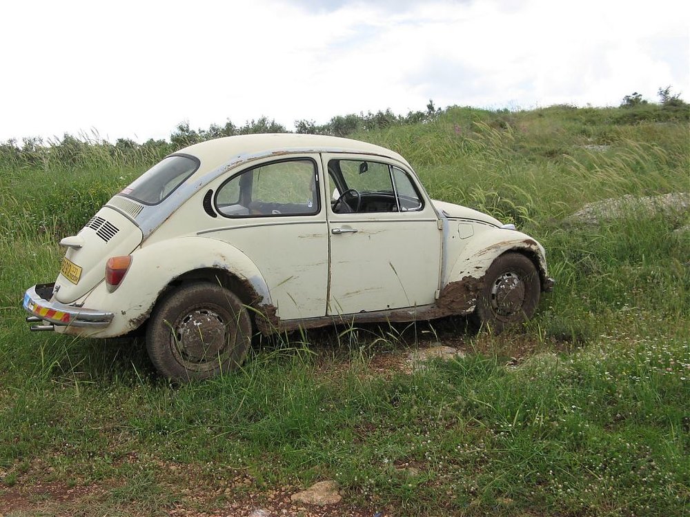

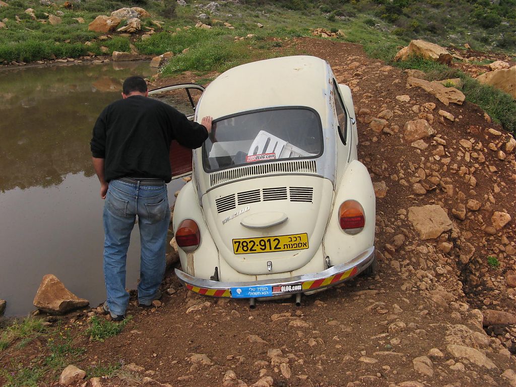

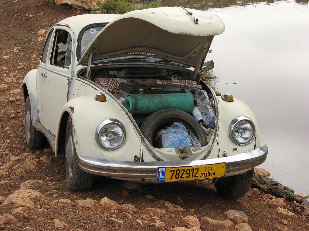

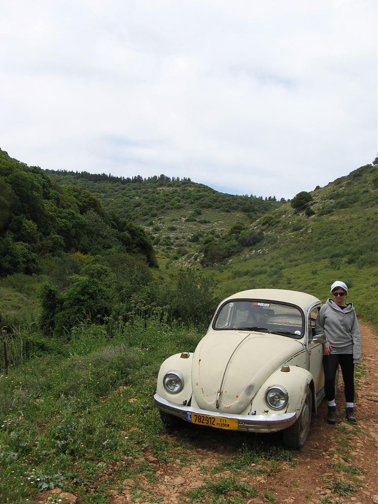

טיול לערבה בפסח:
מגניב!!
הנה "לא קאמפר" לא במרחב הטיבעי שלו...
