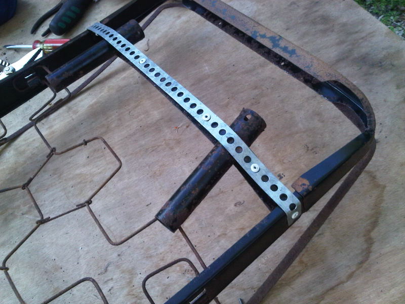

כשהכל נקי משאריות, מתגלה התמונה הקשה. הגב הזה גמור. יותר מדי שברים וסדקים. השיפוץ כרגע הוא בבחינת עזרה ראשונה בלבד, ואני מתחיל לחפש גב חדש. סרגל פח מחורר וניטים מתקנים את השברים הרציניים, אבל זה לא זה.
