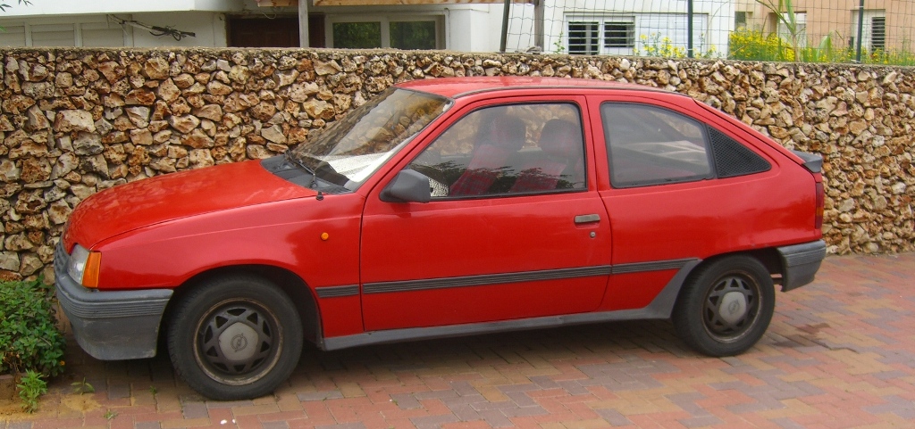

הדגמים המאובזרים באו עם הגה 4 צלעות , דלת אחורית עם מגב אחורי ולא רק בגאז' , תא כפפות בעל מכסה לעומת תא כפפות פתוח ,גאנטים שנראים כמו מגנזיום אבל הם לא (נראה לי שהם מאלומיניום כי אני זוכר שהם מאוד היו רגישים למכות ) , פאנלים דמויי עור וגיר 5 הילוכים? לא בטוח לגבי זה

הצורה שהכי אהבתי בקאדטים הייתה ה3 דלתות של הקאדט D :D
