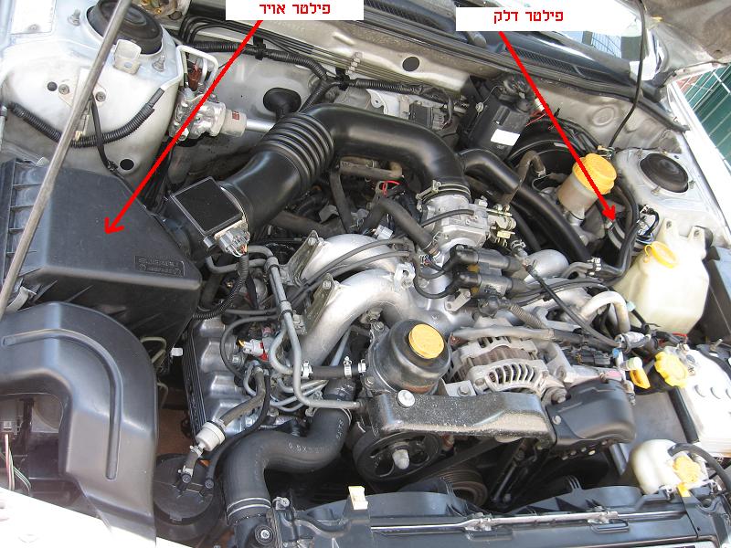

אז ככה יש לי שאלה.. אני רוצה לדעת איפה המסנן דלק נמצא ואיך בודקים מה מצבו , וגם לבדוק פילטר אוויר , לא נראה לי שבדקנו הרבה זמן , רק השאלה היא איפה זה נמצא בדיוק? . אם אני אביא תמונות זה יעזור או שגם אפשר לדעת ככה? . תודה לעוזרים.
מסנן דלק , נמצא בתא מנוע ליד בולם קד' שמאל.
מסנן דלק מחליפים כל 40K .עשוי ממתכת וצבוע בשחור -לא ניתן לראות לכלוך בתוכו . לעיתים לאחר ההחלפה, כאשר שופכים את הדלק מכיוון הכניסה יוצא דלק בצבע שחור - סימן ללכלוך במיכל דלק .
מסנן אויר , נמצא בתוך התיבה שלו (בין המנוע לקיר אש בהמשך המצערת).
ואפשר לבדוק את שני החלקים האלה או לפחות את המסנן אוויר לראות מה מצבם ומתי צריך להחליף אותם ? אין לי מושג עדיין איפה זה נמצא אם אני אצלם את כל המכסה מנוע תוכל לסמן לי איפה זה נמצא ? אני לא רוצה ללכת סתם למכונאי בשביל זה ולשלם כסף . אם אפשר לבד פשוט צריך הסבר ולראות איפה זה נמצא בדיוק..
אם אתה לא יודע איפה נמצא הפילטר אויר למה אתה חושב שאם תמצא תדע ממבט אם הוא תקין או לא?
לגבי מסנן הדלק כבר ענו לך שמחליפים כל 40K כך שאין לך סיבה לבדוק מה מצבו אם אין בעיה מיוחדת במערכת הדלק למעט לדאוג שיוחלף בזמן. לגבי פילטר אויר אם אתה לא רוצה להיכנס למוסך פנה לחבר שיודע לבדוק את זה.
סבבה תודה אני אבדוק.. רק אם אפשר הסבר ז"א איך נראה חדש ואיך נראה ישן ? חדש את האמת אני יודע איך חח אני עובד בזה אבל איך אני אמור להבחין עם צריך להחליף את הפילטר אוויר ? . במה הוא משפיע על האוטו אם הוא ישן וכל זה? . בנוגע לפילטר דלק הבנתי אנחנו לא נוסעים הרבה ככה שיש זמן ל-40 אלף ק"מ.. וכמה זה עולה ? שופכים את זה למערכת הדלק? יש לציין שכל חצי שנה אני גם שם תוסף לדלק כמובן שחוסך בצריכת הדלק וכל זה..

הנה התמונות של שני הפילטר אוויר ודלק.. עכשיו השאלה היא איך מוציאים את זה זהה פשוט? יש תמונות אם אפשר לקבל הסבר ממישהו שמבין.. כי אני לא מכיר כרגע אף אחשד שיכול לעזור חוץ ממכם רק הסבר קטן מי שיכול ואני כבר אסתדר..
שוב פעם, את מסנן דלק אתה לא יכול לבדוק. מומלץ מאוד להחליף. הוא עולה עשרות שקלים וגורם להבדל משמעותי.
מסנן האויר - פשוט פתח את הקליפסים שמסביב לבית שלו ותוציא אותו, אך לפני שאתה מוציא, תזכור איך הוא מורכב.
אם תראה שהוא ממש מלוכלך אפור-שחור ו\או צורתו מעוותת, החלף בלי לחשוב פעמיים.
אם לא - החלף בכל מקרה. הוא עולה בסביבות ה-30 ש"ח וזה מחיר נחות בהשוואה לעובדה שהמנוע שלך ינשום טוב יותר.

מז"א ? אם הפילטר אוויר טוב לא ניתן להחזירו למקום ?.
מה ההבדל ביןו לזה לבין פילטר פתוח שמעתי שיש אנשים שעושים את זה..
בקשר לדלק הבנתי תודה.. סוף סוף הסבר נורמלי.
לפני שנאי בודק את מסנן האוויר המנוע צריך להיות קר/ חם ? אחרי נסיעה או לפני זה משנה? . תודה ..
בטח שאתה יכול להחזיר...פשוט מומלץ להחליף.
תבדוק אותו מתי שאתה רוצה, רק רצוי עם מנוע דומם, פשוט דחוף את הקליפסים הצידה ושלוף אותו החוצה.
