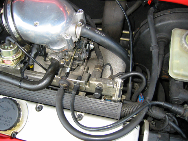

ב GSI ישנה סעפת בריאה ומתוכננת היטב בצורת 4>2>1.
אפילו היא עדיין שימושית בקיטים של מצערות של מעל 200 כ'ס
רק אם מעלים יחס דחיסה, פורטינג וקאמשפטים ומחליפים סעפת יניקה זה יהיה אפקטיבי לקנות סעפת+צנרת. (אני מתכוון ספציפית למנוע הזה)
