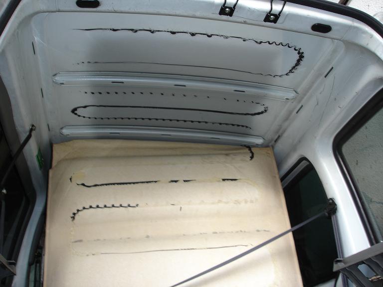

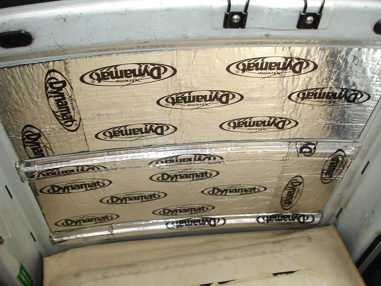

סוף סוף התקנתי את הדיינמאט באוטו שלי, בדלתות מקדימה ואחורה + בגז' ותקרה
כמה תמונות מההתקנה בבגז' ותקרה ברנו קנגו.
מהתלהבות החזרתי את הפאנלים בפנים ושכחתי לצלם בצדדים. אז מה שמופיע זה תקרה ודלתות בגז'.

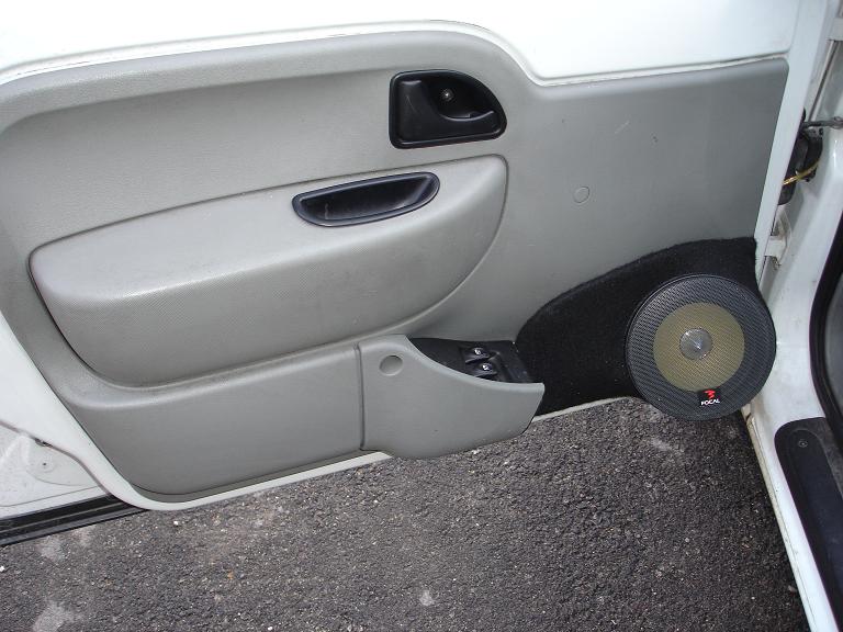

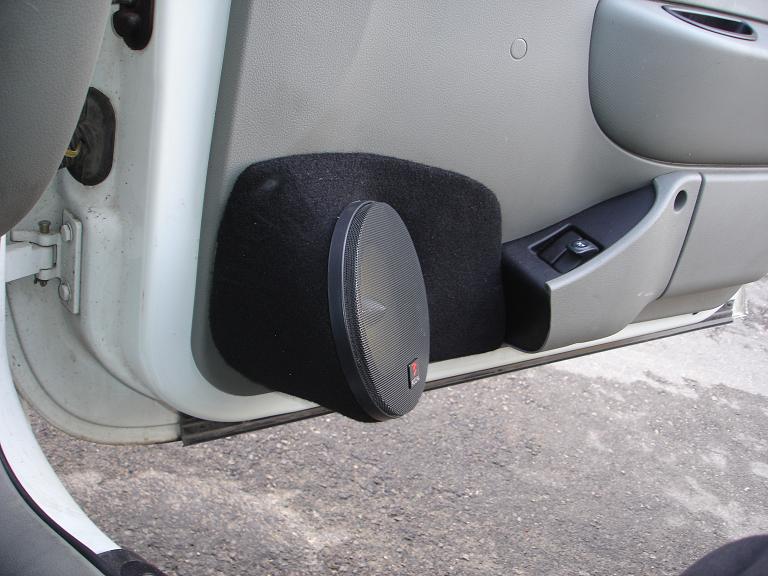

כמה תמונות מהתקנת הפודים בדלתות מקדימה ברנו קנגו.

התקנה יפה מאוד. נוח לעבוד כשיש משטחי פח ישרים, ואפשר לעבוד עם חתיכות גדולות.
האם השתמשת בקיט באלק יחיד? ואיך "שיטחת" את היריעות? רולר?
איתמר.
כן צודק מאה אחוז, שיש משטח חלק זה מאוד קל . מה שהיה לי קשה זה בצדדים ובדלתות מאחורה. ושיטחתי עם רולר עץ שהוא מאוד קשה ולפעמים הוא חותך את הדיינמאט אם משטחים במקומות אלכסוניים , הייתי מעדיף לשים עוד 50 ש"ח לרולר גומי.
לשתי דלתות קדימה ואחורה ודלתות בגז' + תקרה + בגז' = יצא לי 2 חבילות BULK, בצדדים שמתי שתי שכבות כי הפח מאוד גמיש.
ואת האמת זה עולם אחר מבחינת סאונד.
עבודה יפה! פודים קטנים נחמדים ולא מזיקים (עד שהאוזן קרובה מידיי למיד בפול ווליום). הכל נקי ומסודר זה העיקר.
