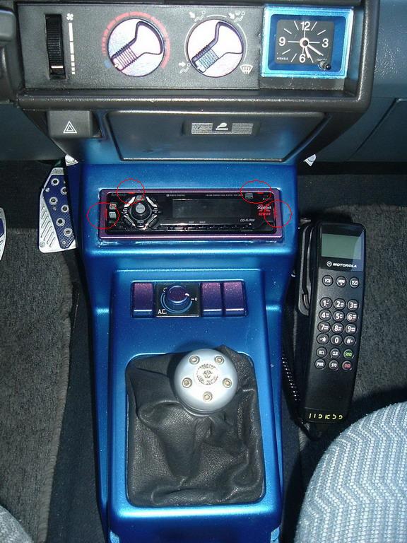

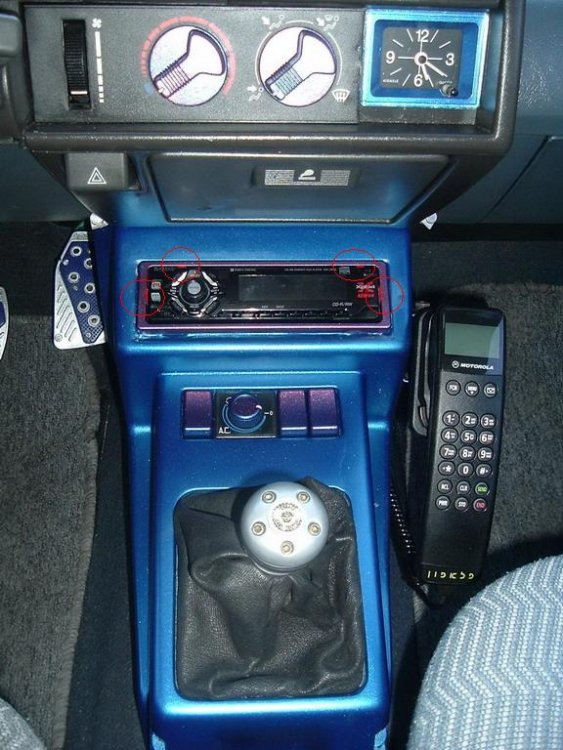

תוריד את הפנל של ה ר"ד ותסתכל במקומות שסימנתי לך בתמונה חייבים להיות חריצים שלתוכם אתה צריך לתקוע מן חולצים כאלו ואז לשלוף את הר"ד.
זה כמו שחסידה תבלע צפרדע, תכניס אחרי זה את המקור שלה לת$ת ולצפרדע תיהיה סירקולצייה, כך החסידה לא תיהיה רעבה לעולם.
חולצים הם שתי מקלות מתכת כאלה שמכניסים אותם לצידי הרדיו דיסק ואז יש קליק ואתה מושך אותם החוצה עם הרדיו דיסק. לכל חברה כעיקרון יש כאלה חולצים. ולטעמי 90 שקל זה מוגזם מאוד ואפילו גנבה בשביל לעשות כזה דבר. כזה דבר לא עולה בכלל כסף אצל מתקין. למה מה הוא עושה? מוציא את החולצים (25 שניות כי עד שהם זזים הם עושים טובה), מכניסים את החולצים לצדדים (5 שניות) ומוציא את הרדיו דיסק (עוד 5 שניות).וכן, אני יודע שיש את החיבורים וכל החוטים להוציא אבל אני מניח שפותח השירשור יודע לפחות לעשות את זה (שזה לא כזה ביג דיל). עניין של נניח דקה גג יעלה לך 90 ש"ח?! מוגזם לטעמי.
