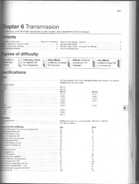

חנן אני לא יודע אם זו טעות בספר, ההשערה שלי היא שבמודלים ישנים בפיז'ו ,שמן הגיר והמנוע היו אותו דבר , ובספרות ישנה זה מצויין ככה.
אצלי ב 205 שנת 93 בספר הרכב בעברית , מצויין שצריך למלא 20W50 , נדמה לי שסרקתי תמונה של זה והעלתי מזמן.
בכל מקרה, אני כמעט בטוח שזה לא השמן שהגיר שלי צריך, ייתכן ולא עידכנו את הספר וההנחיות שם נשארו כמו למודלים הישנים יותר.
אולי גם ספר ההינס שעבדת איתו מתייחס למודלים ישנים, שווה לבדוק את המקור שלו.

בדקתי באתר של LM ורשום להשתמש בשמן
FULLY SYNTHETIC GEAR OIL (GL 5) SAE 75 W-90
ראה קישור:
http://www.liqui-moly.de/web/lmhomeen.nsf/pages/index_produkte
מארק, אני כלל לא בטוח שכשיצאה ה309 לשוק היה בנמצא שמן גיר סינטטי וגם אם היה - אני שוב - כלל לא בטוח שה השמן איתו היא באה במקור.
מנסיוני עם האתר של LM ועם אתרי יצרני שמנים אחרים
ההמלצות שתקבל לעולם יהיו לשמן היקר ביותר שיש ליצרן להציע עבור היישום הספיציפי אליו אתה מכוון, שזה כמובן, הגיוני כלכלית מבחינת יצרן השמן, אבל לא תמיד עומד בקנה אחד עם המלצות היצרן של המכלול.

חנן, בהיינס כתוב 10W40 או 15W40. סע לשלום, המפתחות בפנים, ובפעם הבאה אל תשכח לקחת את הספר כולו.

חנן, אמור לי איזה דגם מנוע ברשותך וכך אוכל בAUTODATA לאתר את השמן הנחוץ לך.
מהתבוננות שטחית בנתוני ה lubricants של 309 1.6 , רשום שם 75W80 עבור שמן גיר ברוב סוגי דגמי המנוע.
לדעתי המידע בAUTODATA אמין יותר מזה בHYNES אבל יתכן ואני טועה.
