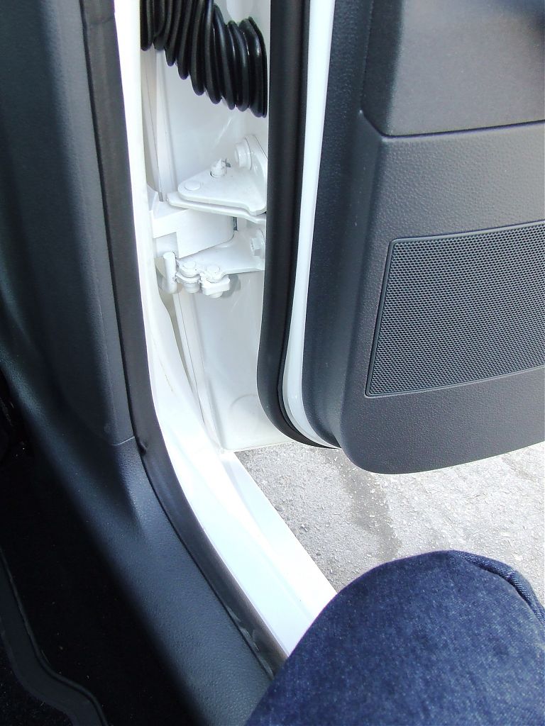

אני מקפיץ את השרשור הזה,
לשאול איפה אפשר להשיג גריז לבן לצירי הדלתות.
צירפתי תמונה.
תודה.
