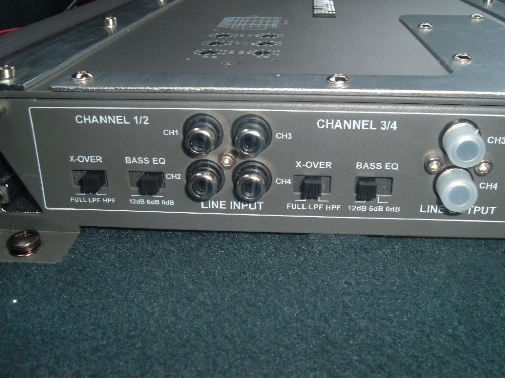

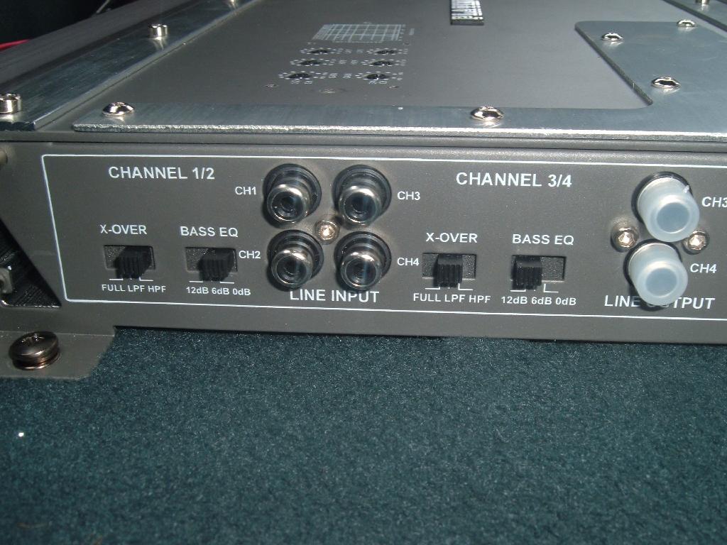

היי המגבר שלי הוא פלטיניום אודיו 4 יציאות ...
יש לי HU של פיוניר שהרמקולים הקדמיים מחוברים עליו
וממנו יוצא RCA אחד למגבר, שעליו אני רוצה להפעיל את
הרמקולים האחוריים והסאב...

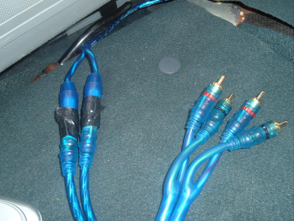

אז ככה חיברתי מפצלים לכבל (כמו שרואים בתמונה)
רק אני לא יודע מה הצורה האידיאלית לחבר אותם במגבר..
חיברתי אדום ושחור לכל יציאה ואז 2 הרמקולים היו LEFT
והסאב RIGHT חיברתי באלכסון ואז LEFT היה רמקול שמאל
וסאב ו RIGHT רמקול ימין...
יש תמונה של המגבר והיציאות CH1-CH4 תגידו לי בבקשה
איך לחבר אותו כך ששמאל ישלוט בשמאל + סאב
וימין ישלוט בימין + סאב...
ועוד שאלה קטנה את הסאב אני שם בכיוון של המגבר על LPH
את הרמקולים כדי לשים על HPH או על FULL ?...
אגב הנתונים הם: סאב 800 פיוניר תיבה אטומה
רמקולים 260 קנווד 3 וואי
רדיו דיסק פיוניר די ישן לא יודע את מספר הדגם אבל מוכר מאוד
יש לך זוג RCA אחד שמגיע מה HU .
מגיע לאחור אחד בצבע אדום והשני בצבע לבן.
שיכפלת את הצבע האדום, חבר אותם (שחור ואדום ) לעליונים בצ'אנל 1 ו 2 .
שיכפלת את הצבע הלבן, חבר אותם (שחור ואדום) לתחתונים בצ'אנל 1 ו 2 .
יתכן ושאני רושם לבן , ב RCA שלך אולי מסומן בשחור.
את המגבר חתוך ב LP , שים בסביבות 60-120 הרץ ובדוק היכן נשמע הכי טוב.
את המגבר לרמקולים האחורים חתוך ב 60 הרץ על HP .

תחבר מפצל אחד לCH1 וCH3
ואת המפצל השני לCH2 וCH4
אם ברמקולים יהיה לך שמאל\ימין הפוך תחלי בין הצ'אנלים שלהם.

מדוייק.
תיארתי נכון, עליונים ותחתונים.
ברישום על המגבר הם לא 1 ו 2 עליון ותחתון , אלא:
הם 1 ו 3 זה העליונים
ו 2 ו 4 -זה התחתונים.
