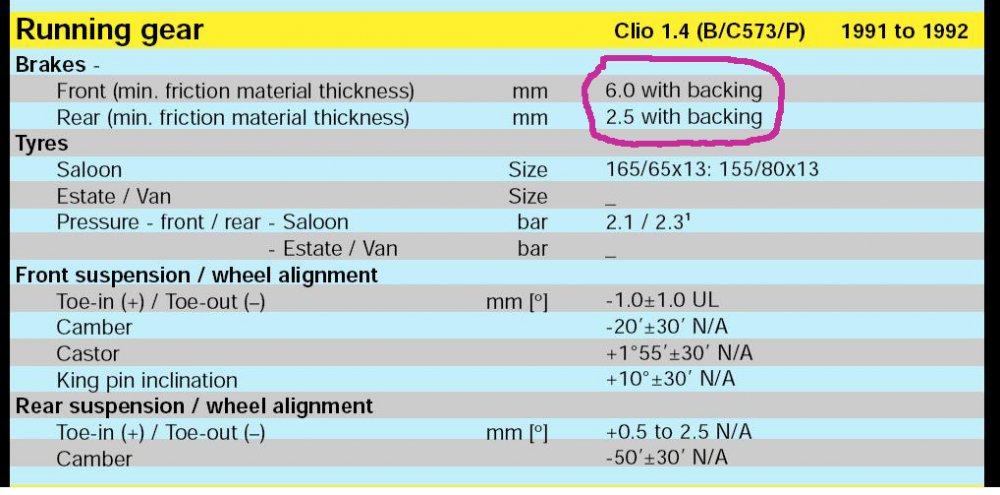

מתוך הספרות של HAYNES אני אוכל להגיד לך מהו העובי המינימלי של רפידות בילום.
כפי שכתב יצחקי יש לגשת למוסך ולבדוק.
יש לי את הספר של קליאו באיזה עמוד אתה רואה את זה ? תודה רבה לא חשבתי על זה.

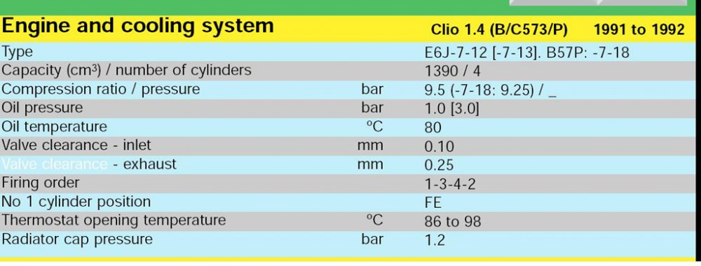

אני חושב שזה E6J 1400 סמק , הדגם עם הקרבורטור.
