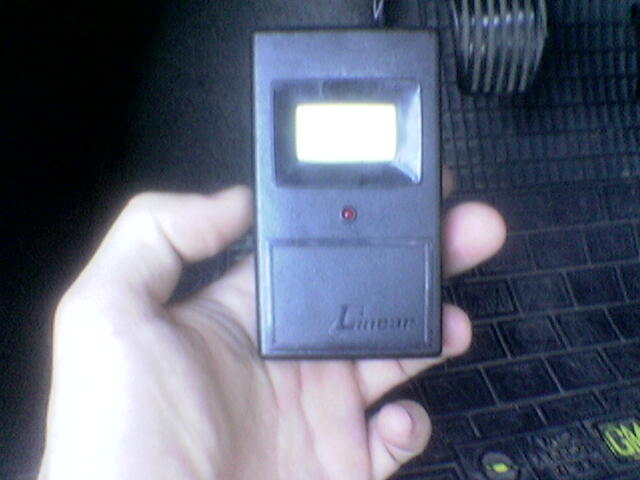

במהלך הנסיעה נפל לי על הרגליים מאיפשהו מתחת להגה מכשיר חשמלי. אין לי מושג מה הוא ומה הוא עושה.

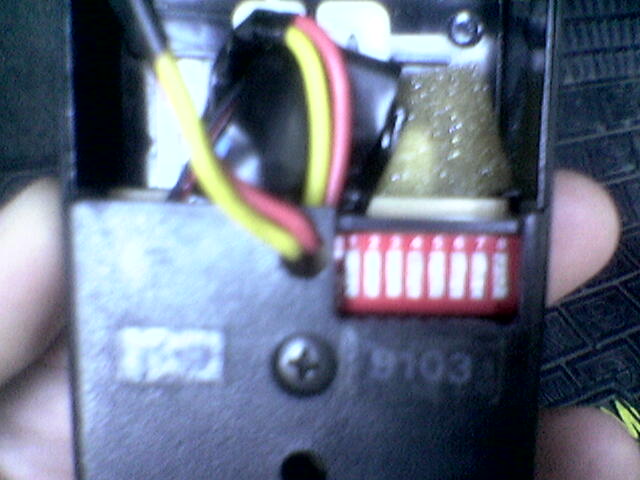

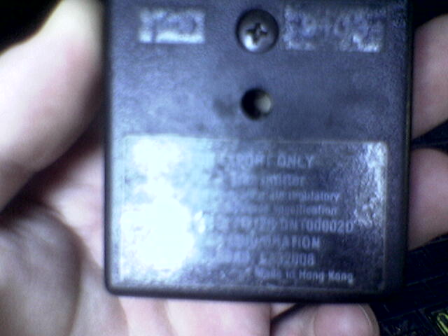

הוא טיפה יותר גדול מקופסת סיגריות, יש עליו כפתור אחד גדול ונורת לד אדומה. לחיצה על הכפתור לא עושה שום שינוי ברכב ולא מדליקה את הלד. המכשיר מחובר עם שני חוטים. מאחורה ניתן להסיר מכסה פלסטיק ובפנים אפשר לראוראות לוח חשמלי עם מספרים בצורת מתגיש שאפשר לשנות (לא שיניתי אותם).
צירפתי תמונות. מהו המכשיר?

שלט פתיחה שער חשמלי, פשוט חיברו אותו לאיזה צרכן חשמלי נניח לאורות הגבוהים, אז שאתה מהבהב באורות הוא פותח את השער.
פטנט לעצלנים.
נסה להפעיל כל מני צרכני חשמל כגון, מגבים, מפשיר אדים וכו', וראה אם הנורה נדלקת.
שלט לשער!!
כמו שדניאל אמר כנראה מחובר לאורות!
בהצלחה עופר

זה לא רק פטנט לעצלנים זהו פטנט עם אפס תקלות לשלט של השער
