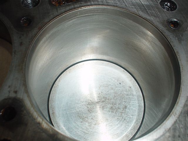

ראש המנוע של האונו שלי חזר היום משיפוץ ושאלתי היא האם ניתן לדעת מה מצב הרינגים(אני חושד
בבוכנה מסוימת) תוך כדי כך שהראש פתוח?
פעם בני כתב שאפשר לשפוך קצת נפט בצילינדר ולראות אם הוא נעלם.
האם ניתן לבדוק ע"י מבט ומישוש הדופן הפנימית של הצילינדר?צירפתי תמונה

אני במקומך לא הייתי לוקח סיכון , ומחליף רינגים . קח בחשבון שהראש לאחר חריטה ותיהיה קומפרסיה חזקה , ורינגים חלשים לא יעמדו בה .

שלום.
כמו שהסברתי לך אם נפט.
הצילינידר ניראה לא רע ביכלל.
רק דבר אחד אסור היה לך לנקות את הפיח מעל הבוכנה ודבר זה יגרום לאכילת שמן.
לאור המצב מומלץ להחליף את הרינגים.
אגב פתחתה את הברגים של הפולי ?.
בברכה בני ל.

בני,היה פיח בעובי של מיקרונים.הורדתי עם בד שמיר עדין ביותר ונפט.
עוד לא פתחתי את הפולי(מחר),רק היום קיבלתי את הראש משיפוץ.לא להאמין כמו חדש מהמפעל.
דרך אגב,איך הם מסירים את כל השמן והפיח מהראש ומהססתומים?ישנה חומצה כזאת?
איפה ניתן להשיג חומר כזה?

שלום.
קודם כול לא מסרים את הפיח מראש הבוכנה ביכלל.
מותר לנקות את הפיח ממרכז הבוכנה בעדינות כי הפיח מסביב חשוב שישאר כי!!!
כמו שמיצתברת שיכבת פיח על הבוכנה מיצתברת גם מסיב לבוכנה בחלקה העליון מעל הרינג הראשון של הדחיסה. הפיח הזה חשוב ביותר לאטימה כאשר המנוע שחוק מבלאי טבעי.
כאשר מסרים את הפיח מראש הבוכנה נוטה הפיח מיסביב להיתפורר ודבר זה גורם לאכילת שמן משתי סיבות האחת ,אבק פיח חודר דרך הרנגים ומזיין אותם ובנוסף נוצר רווח ביין הבוכנה לצילינדר שהפיח מילא.
בברכה בני ל.

בני.מחר אני מחזיר את הפיח לבוכנה.
איפה ניתן להשיג ספריי פיח?:-) :-) :-)
