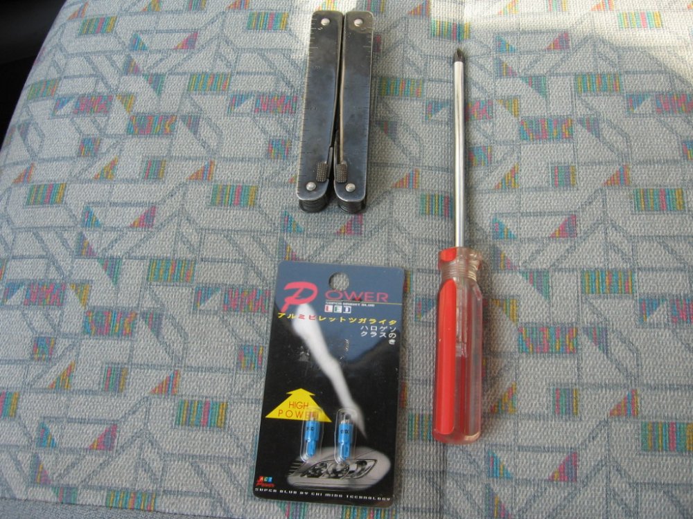

1. מצרכים נדרשים: מברג פיליפס, לדרמן (שבסוף לא היה צורך בו) וסט נורות לדים 12V קטנות.

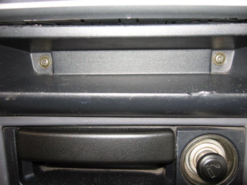

2. בחלק התחתון של פאנל בקרת האקלים והרדיו ישנם שני ברגי פיליפס קטנים שיש לפתוח אותם...

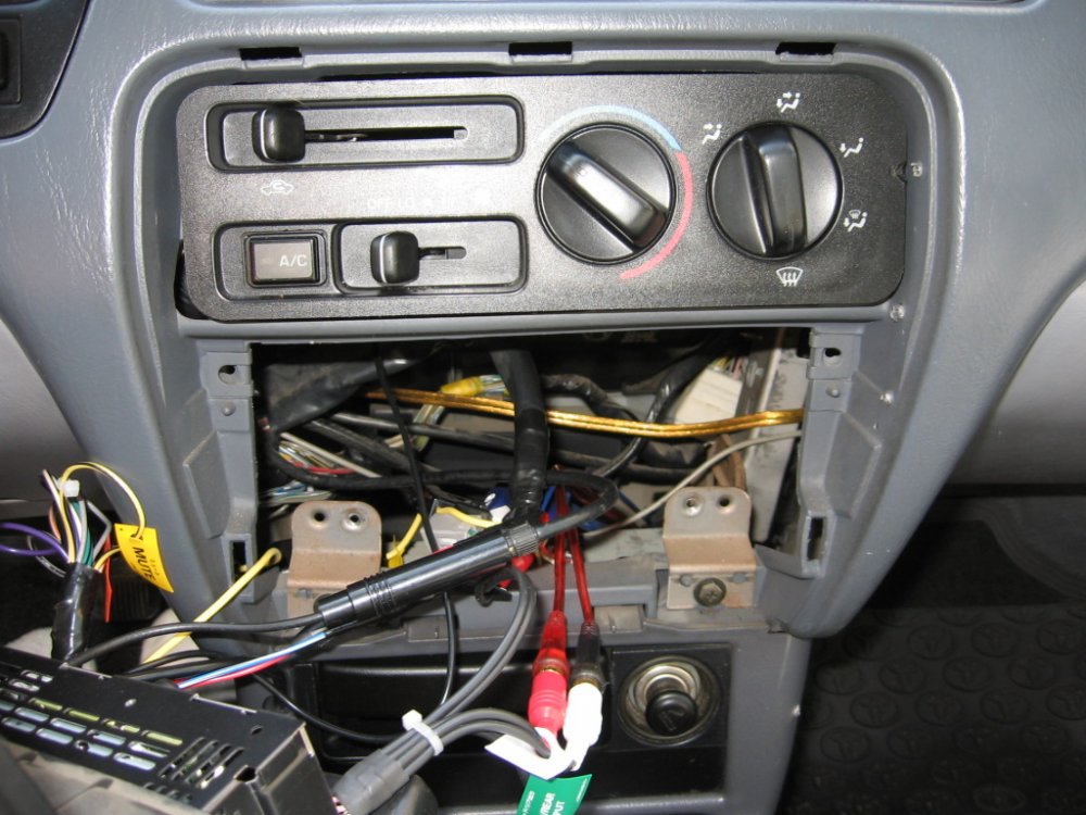

4. יש לשלוף את הכפתור המלבני שבורר בין מהירויות המאוורר, ואת הכפתור המלבני שבורר את זרימת האוויר, סירקולציה פנימית או אוויר חיצוני.

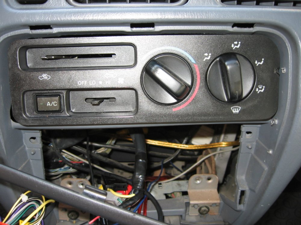

5. לאחר שליפת הכפתורים, הפאנל שמכסה את בקרת המזגן פשוט נשלף החוצה וחושף את שני בתי הנורות.

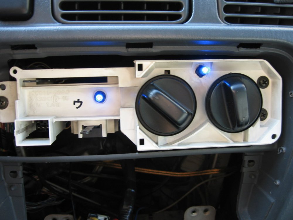

6. הוצאת הנורות מבוצעת ע"י שליפה והכנסת שתי נורות הלד החדשות. לאחר ההכנסה פשוט מדליקים אורות לראות אם הנורות עובדות... אוואלה...

כנראה שיש רק בעייה אחת, נורות הלד ארוכות ב 2 מ"מ מהנורות המקבילות (16 מ"מ לעומת 18 מ"מ). נורת הלד הימנית נוגעת בפאנל כיסוי של בקרת המזגן ולא מאפשרת התפזרות האור לכל מצבי המזגן. בלילה, אם אראה שבאמת שום אור לא מגיע לבורר כיווני התפזרות האוויר, אצבע נורה סטנדרטית בצבע כחול המיועד לזכוכית ואתקינה במקום הלד.

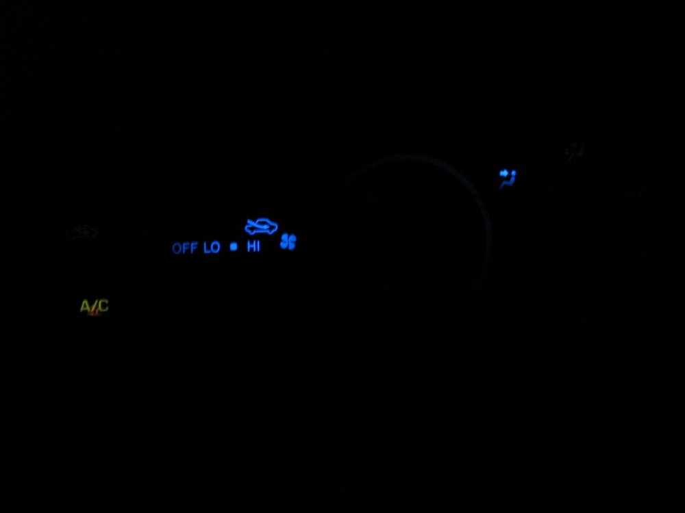

טוב, כמו שהבטחתי הנה צילום לילה. כמו שזה נראה בתמונה ככה זה גם נראה במציאות...
היכן שהלד ממוקם ישנה תאורה מצויינת, כל מה שמסביב לא רואים בכלל. חבל.
היום אני אצבע את הנורות הסטנדרטיות ונראה איך זה יצא.
(בתמונה השנייה - פרופיל של נורת הלד).
איתמר.
אם אני לא טועה הנורה השמאלית יותר מאירה יחסית בסדר.
תראה אתה יכול לשים שמה נייר כסף, שיחזיר קצת את האור, יתרום לפיזור.
לגבי הנורה הימנית, אפשר לקצר אותה, רק מאוד בעדינות כי הנורות לד האלה לא באיכות הכי טובה והרבה מידי משחקים איתןרק יהרסו אותה.
