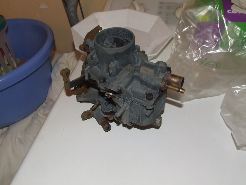

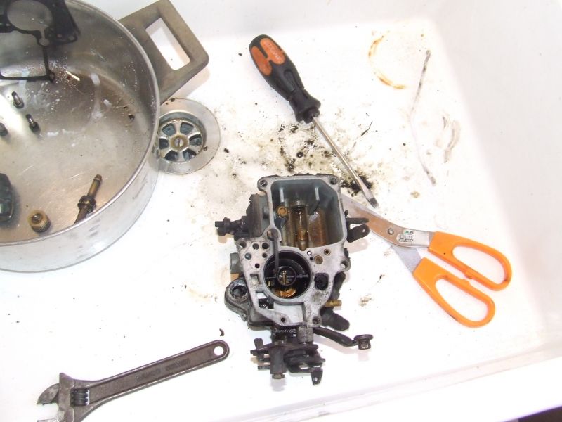

חברים, כידוע לכם בשבועות האחרונים תקפה את בטי מחלה מסתורית.
הסימפטומים העידו על הצתה חלקית / פגומה תחת עומס וכמובן שהוחלפה המערכת במלואה.
שום דבר לא עזר, גם כיוונים של הקבורטור לא העלו חרס. :cry:
היום, בעזרת טינר, טרפנטין, מברשת, מברג ומפתח שוודי, ניתחנו את הקרבורטור האומלל על כיור הניתוחים. (:wink:)
ו...הבעיה נפתרה!!! (או נפטרה, תלוי איך מסתכלים על זה) :-D
מעט תמונות מהניתוח:

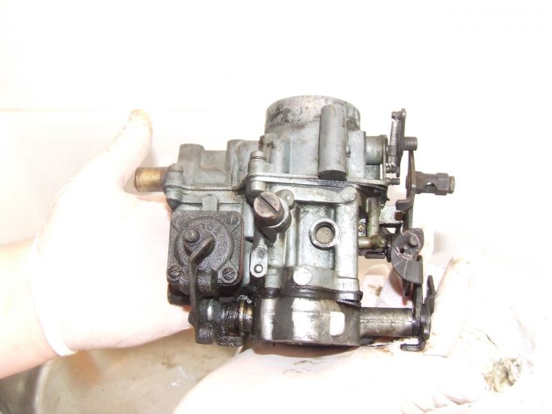

1 - החרבורטור המטונף

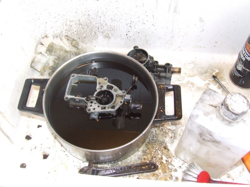

2 - צד שני

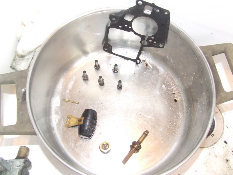

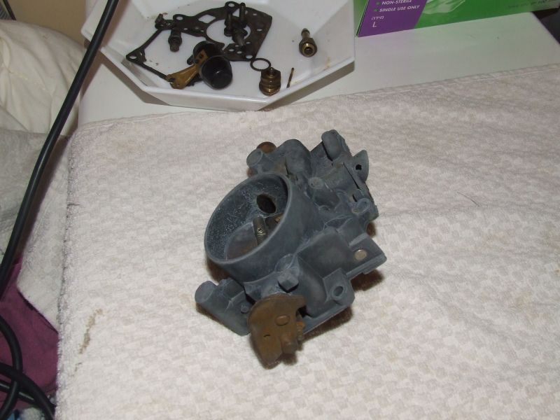

3 - מתחילים בפירוק

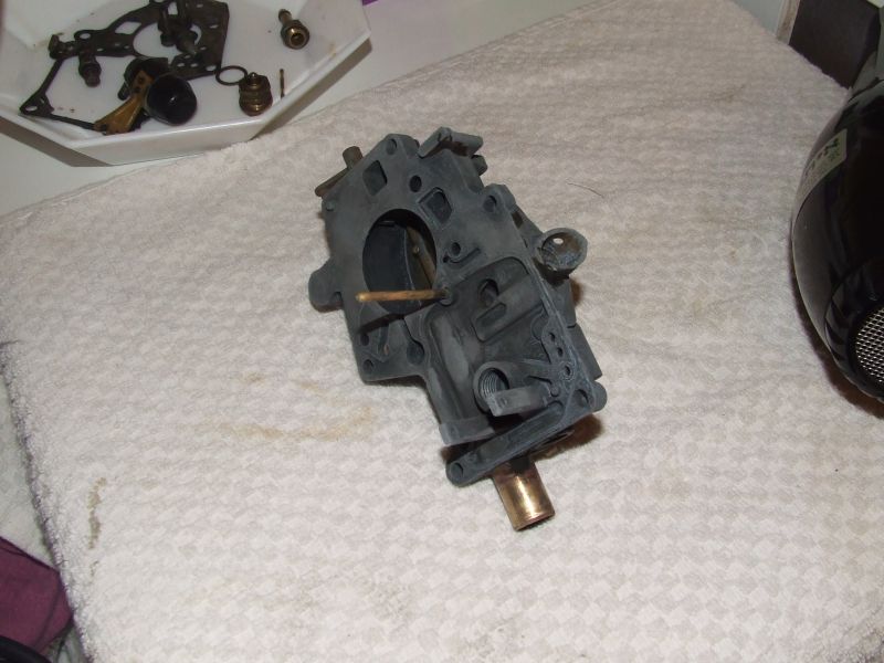

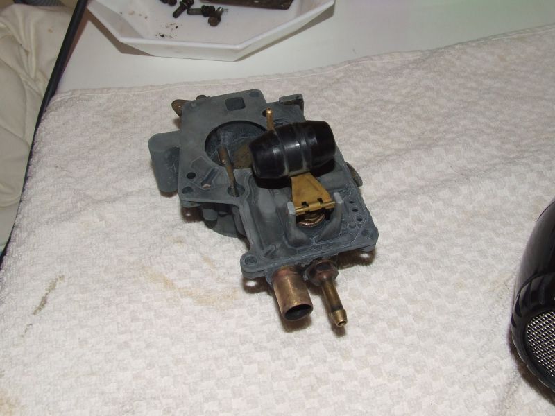

4 - ממשיכים בפירוק, מוציאים דיזה דיזה ומשרים בטינר.

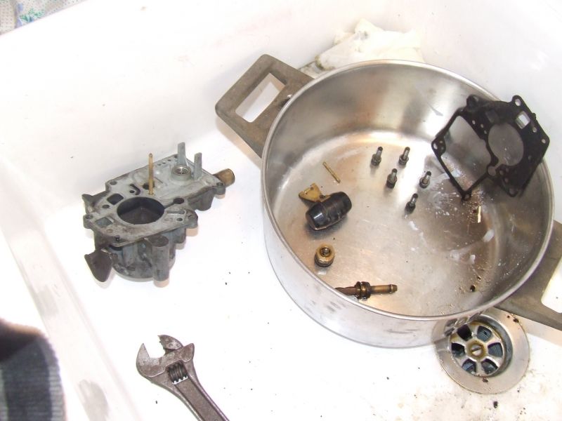

5 - ועוד אחד

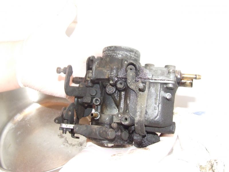

6 - אמבטיית טינר וצחצוח (שלוש אמבטיות נפרדות, עד שאין זכר לפיח או שמן שרוף, אחרת חבל על כל העבודה)
אני ראיתי גם מספריים :lol:

עבודה יפה אסף
אבל לא חבל על מפת הקידוש של השבת? ;)
הייתי הבוקר אצל צביקה, והוא נתן לי טיפ למסור לך בקשר לשפעת של בטי, אבל אני רואה שכבר הסתדרת.
מדהים איך טינר פותר חצי מהבעיות בחיים :)
