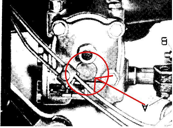

פתח מילוי השמן נמצא למעלהליד בורג הכיוון .
הפקק באמת לא נראה כמו פקק,אבל הוא נמצר שם.
צרפתי תמונה שבה תראה את פקק המילוי.
