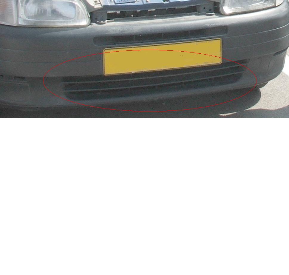

מה לא בסדר בפונטו הבאה:

אתה מתכוון למכה מאחורי הסמל של פיאט?:shock:
(כי אם כן, אז זה באמת לא נקרא תאונה!! זה נקרא מכת פח, וזה שכיח לחלוטין)
החליפו את אחד מפנסי האיתות בחזית עד כמה שזה נראה, וסתם לא מחליפים אבל יכול להיות גם כן מחבלן קטן או משהו

היו בכלל HSD בצבע כזה? למה אני זוכר את כל הHSD בצבע לבן?
בכל מקרה, HSD לא הגיעו עם משענות ראש גם מאחור וטאסות אחרות?
הפגושים.
אמורים להיות בצבע הרכב בגרסה הנ"ל, והוחלפו לשחורים.

לא ידוע לי אם זה היתה אופציה או לא אבל זכור לי שבדגמים הראשונים (HSD) של הפונטו לא כולם היו עם פגושים בצבע הרכב (אם בכלל היו).
לפי הסיומת (05) אני מבין שמדובר באחד המודלים הראשונים (95-96).

דבר ראשון הפגוש נראה חדש.
דבר שני אחד המאותתים הוחלף כמו שנאמר כאן (או אפילו שניהם : אני כמעט בטוח שהרכב בא עם מאותתים כתומים בשנים הללו.)
דבר שלישי: הצבע במכסה מנוע נראה חדש , ברכב בן 10 צריך להיות כבר שרוף לחלוטין, ובתמונה בזווית ניכרים הבדלי צבע בין הכנף למכסה מנוע...
השקע מאחורי הסמל יכול להיות מנסיון גניבת סמל. לא אומר כלום.

1.לגבי הצבע של המכסה מנוע-הוא אכן חדש,ורואים את ההבדלי צבע בינו לבין 2 הכנפיים,אגב גם הגג עם צבע חדש (שימו לב שהצבע שלו תואם למכסה מנוע,כמו גן הצבע בחלק העליון של הדלתות הימניות שרוף,ובגג-לא).
2.פנס איתות ימין הוחלף לחדש-יכול להיות אינדיקציה לתאונה,מצד שני,אולי עם השנים הפלסטיק השתפשף ודהה לכן בעל הרכב רצה לחדש (אני אישית עשיתי את זה ברכבי,בלי קשר לתאונה).
3.הטמבון נראה חדש,כמו כן הלוחית רישוי חדשה-גם לא חייב להיות אינדיקציה לתאונה, אני החלפתי לוחית לפני שבועיים אחרי שאדיוט אחד עם וו גרירה עשה עליה רברס.
4.עיוות בפינה הקדמית ימנית (איפה שהפנס שהוחלף)-הפנס איתות לא משלים פיקס את הפנס חזית (בניגוד לצד השני),זו בינתיים האינדיקציה הכי טובה למכה (אחרת הפנס איתות היה צריך לשבת בול,בין אם תחליפי או מקורי),נראה שהרכב עבר מכה כזו או אחרת מלפנים,לכן הפנס חזית בצד הזה מעט שקוע פנימה ליד הקצה בחיבור עם הפנס איתות.
5.אני לא בטוח בוודאות,אבל הסמל שיש על הכנף ליד הפנס איתות אמור להיות בכיתוב HSD, הוא לא נראה כך.
אלה ההשערות שלי...

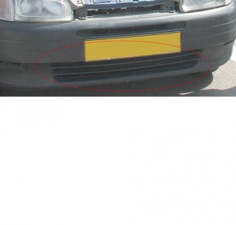

הרכב עבר תאונה בצד שמאלי (צד הנהג). כפי שרואים הוחלף פנס, הוחלף פגוש לדגם לא מקורי. הוחלף מכסה מנוע (יש שוני בצבע).
הדגם המקורי מגיע עם פתחי איורור למזגן ולא כמו הדגם הנ"ל חוץ מזה רואים שהפגוש חדש.
דגם עם מזגן מקורי מגיע עם ונטה אחת לאומת דגמי פונטו עם מזגני רסקור אשר מותקנות בהן שתי ונטות.
מי שוקנה את הרכב שיצפה לבעייות התחממות בגלל פגוש לא מקורי (לא תמיד!!!).
