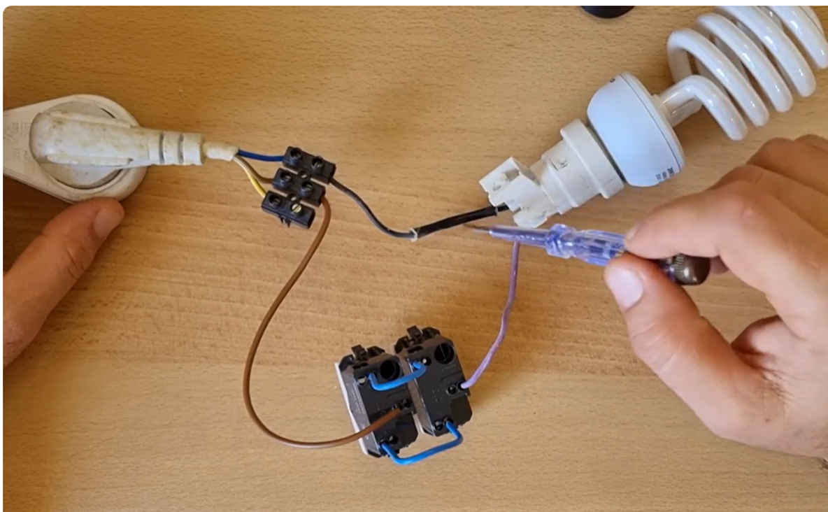

הדיאגרמות רק בילבלו אותי כשניסיתי להבין משהו קשור בעצמי. הלכתי ליוטיוב. לא זוכר איזה סרטון ראיתי אז, אבל גיגול מהיר מצא לי עוד סרטונים.
צילומסך של החיווט:
הסרטון:
