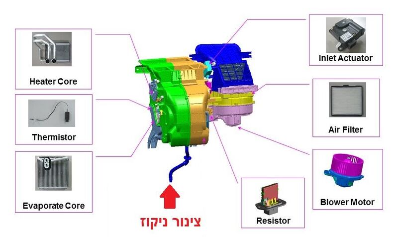

כמות גדולה של מים מתחת למושב יכולה אכן להכנס לתוך הרכב בגלל מרזבים סתומים או רדיאטור חימום נוזל ולא מפילטר מזגן סתום.
צריך גם לבדוק את צינורית הניקוז של מי מזגן המתנקזים מהמאייד.
ראה תמונה מצורפת.
האם חסר נוזל קירור במיכל העיבוי בתא המנוע ?

אין קשר. בהחלט קיים ממסר וגם פיוז אבל הם נמצאים בקופסת הפיוזים בתא המנוע או בפנל ייעודי לפיוזים.
אם לא יוצא אוויר יישנם מספר אפשרויות והם:
1. הפילטר מזגן ספוג במים ולכן אין מעבר אוויר.
2. נגד המהירויות (ראה תמונה שצירפתי בהודעה הקודמת) המותקן על המפוח תקול בגלל חשיפה למים או הקונקטור רטוב.
3. בהחלט שווה לבדוק את הפיוז של המפוח. בדוק בספר הרכב היכן נמצא הפיוז.

אין קשר. המדחס יכול לפעול גם ללא הפעלת המפוח.
לפני כשעה, Deutz912 כתב:
3. זה הפיוז ?
ובתא המנוע האם זה קשור הפיוז הזה ?
מה שסימנת לא קשור למפוח. הפיוז שקשור למפוח נמצא בתא המנוע וערכו 30 או 40 אמפר.
אתה צריך את תרשים הפיוזים של רכבים שנמכרו בישראל בשפה העברית. רכבים שנמכרים בחו"ל מגיעים עם רמת איבזור שונה מאשר
בארץ וקיימים שינויים במיקום וערכי הפיוזים.

לכאורה אם המפוח תקין היה צריך לעבוד, ומה בקשר לנגד מהירות האם יכול להיות שהוא לא תקין ?
בהחלט ייתכן שנגד המהירויות לא תקין. אם תפרק אותו אוכל להסביר לך כיצד לבדוק את תקינותו בעזרת רב מודד.
