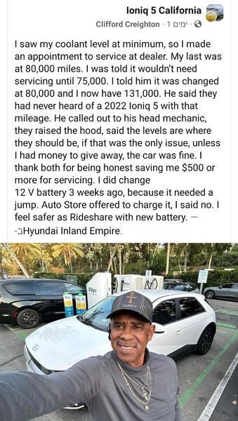

והנה עוד בחור אמריקאי חביב שביקר במוסך עם האיוניק 5 שלו פעם ראשונה אחרי 80000(!) מייל (129000 אלף ק"מ בקירוב) הוא נכנס למוסך שוב ב-131000 מייל (210000 ק"מ בקירוב) בגלל שהוא חשב שחסר נוזל קירור סוללה. המוסך שלח אותו לדרכו ללא חיוב כי נמצא שהכל תקין.
מענין שבארה"ב (קליפורניה היא עם אקלים דומה לשלנו) מרווח הטיפולים הוא כל 75000 מייל (כ-120000 ק"מ)
