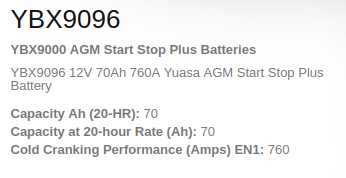

גם באתר YUASA ממליצים רק על אותו מצבר AGM סטארט-סטופ (ראיתי את ההערה שלך). יכול להיות שלא הותקן מצבר מתאים (מחדל אולי של המוכר), ולכן הוא חלש אחרי שנה.
שנפ ממליצים על 80AH "סטנדרטי" מחוזק שאולי שווה ערך ל-70 לעיל.

אז איך אתה מסביר ששני יצרני מצברים ויבואן ממליצים על 70AH ומעלה? יכול להיות שהם יודעים משהו שאתה לא יודע? יכול להיות משהו ספציפי ברכב.
אני לא יודע. אולי הם ממליצים אחיד על המצבר הזה גם לדגם הזה וגם לדגם של ה2 ליטר
בדקתי באתר שבוקי שלח
אין הבדל בין 2.0 ל1.6 ליטר
וגם ה2.4 ליטר מוציא את אותה התוצאה
74A ו80A
אני התבססתי על היגיון
מנוע בנזין 1.6 ליטר לא צריך כוח התנעה של מצבר 70 אמפר
לא שיש בעיה לשים 70 אמפר
הוא יתפקד מצויין
אבל בדרך כלל הוא יהיה יקר משמועותית ולא בטוח יהיה לו במקום בתא המיועד
