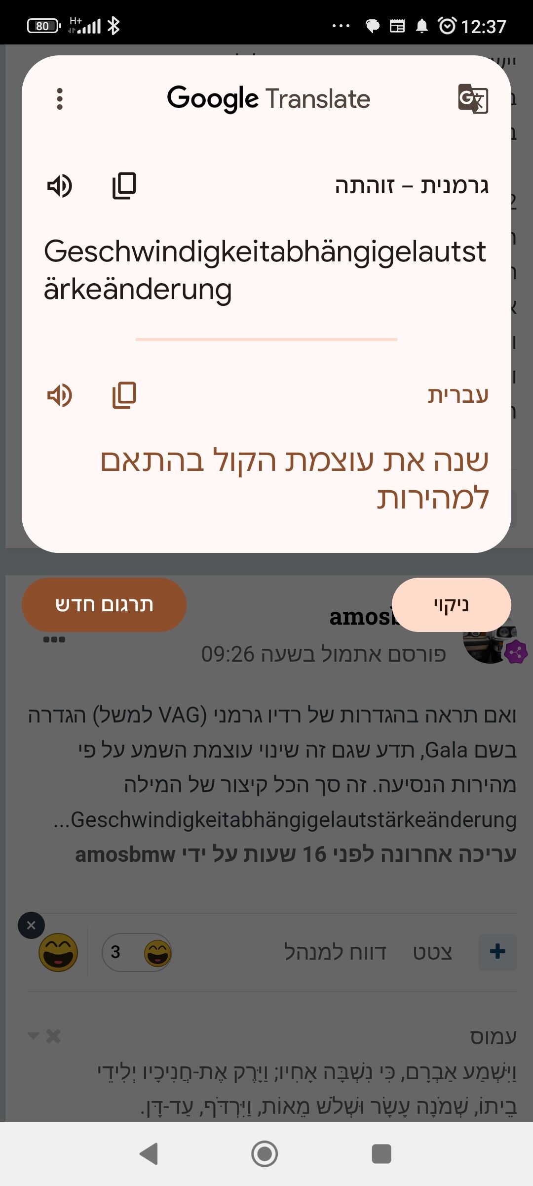

ואם תראה בהגדרות של רדיו גרמני (VAG למשל) הגדרה בשם Gala, תדע שגם זה שינוי עוצמת השמע על פי מהירות הנסיעה. זה סך הכל קיצור של המילה
Geschwindigkeitabhängigelautstärkeänderung...
אשכרה לא האמנתי לך ושלחתי את המילה הזאת לתרגום
זו לא ממש מילה בפני עצמה אלא 4 או 5 מילים ברצף.
