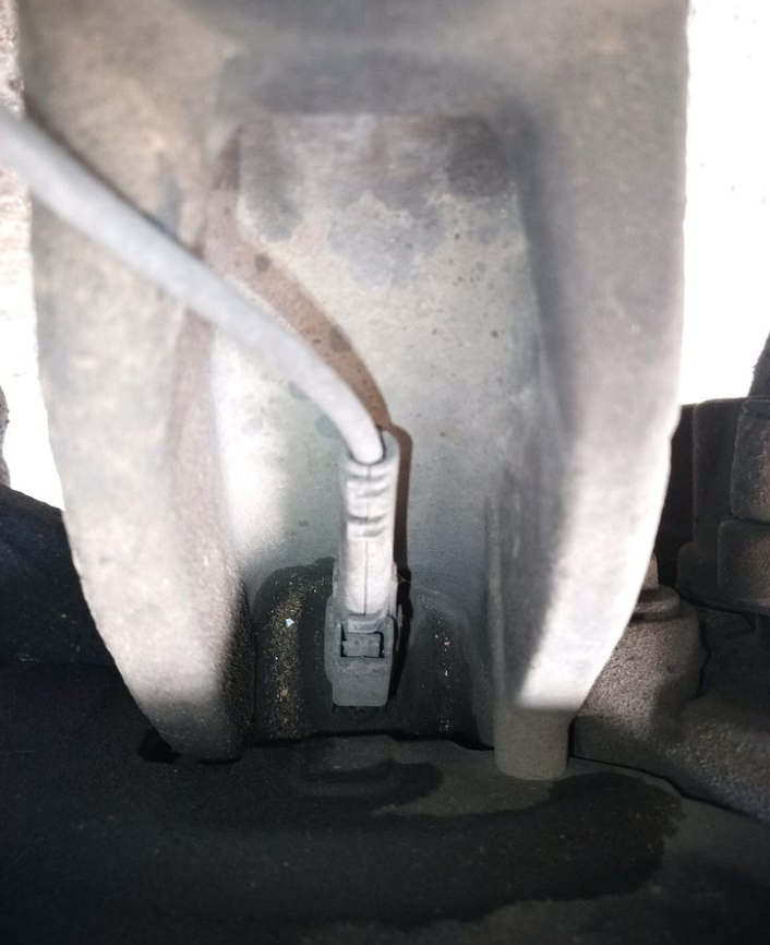

יש לך גישה לסורק? ייתכן ואפילו אחד זול יוכל לחלץ קודים, זה יעזור משמעותית להבין היכן הבעיה ואם היא ספציפית לאיזור מסויים (קדימה/אחורה, שמאל/ימין)
אצלי הקודים לא נתנו כיוון לחיישן ספציפי, אז הלכתי על ניחוש מושכל,
הייתה לי נזילת שמן קלה מהמנוע (שכמובן כבר טופלה) בצד הנוסע, ממש קרוב לגלגל, אז הלכתי על החיישן קידמי צד נוסע ראשון ולא טעיתי, היה במצב קשה, תמונות למטה.
באוטו שלך אמור להיות ג'ק ומפתח ברגים לפירוק הגלגל, כל מה שאתה צריך זה עוד מברג/מפתח בהתאם לבורג שמחזיק את החיישן ויש לך את כל הכלים.
חפש ביוטיוב מישהו מפרק חיישן מרכב זהה בכדי להיות רגוע, גם אם לא תמצא בדיוק את הדגם, זה אותו הקונספט ברוב הרכבים,
החיישן אמור להיות מאחורי הברקסים, ככה זה נראה אצלי (המצלמה מעל הברקס מצלמת כלפי מטה):

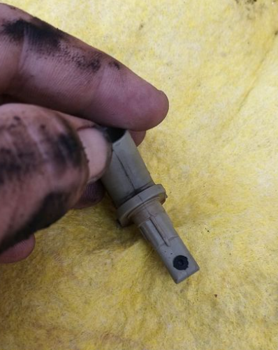

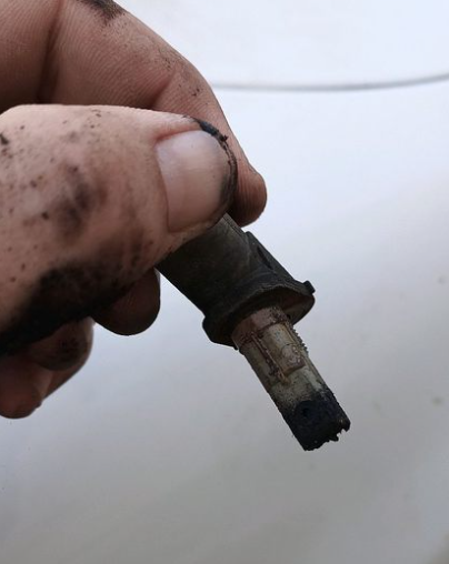

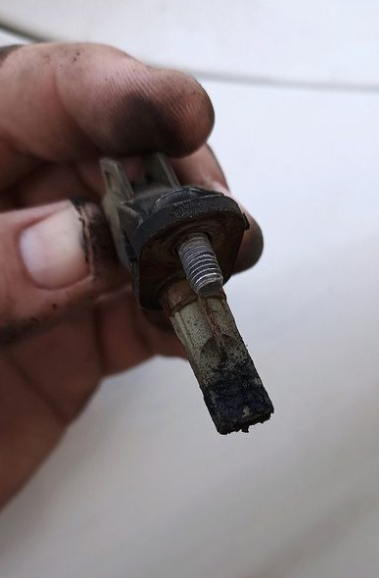

כאשר תוציא את החיישן, אתה אמור לראות אם יש משהו שעלול להפריע לו, ראה דוגמא איך שלי יצא ואיך הוא נראה אחרי ניקוי (עם ספריי ניקוי מגעים):
image.png.961f68fa7a6f819f1baa5679f8102a07.pngimage.png.dec68770473435774a7ce540b8a5d674.png
ניקיתי גם את החיישן של צד הנהג, אבל הוא היה רק מאובק, אז לא טרחתי אפילו עם האחוריים,
2-3 נסיעות קצרות במשך יומיים עם הרכב והנורות נעלמו לבד מבלי שאיפסתי.
