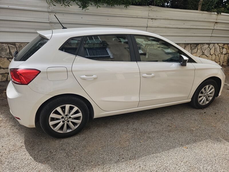

מעט בולט?
בולט מאוד.
תחזור למוסך ושיצבעו מחדש.
אם מדובר בצבע לבן סטנדרטי, נסה לעשות פוליש לאחד הפאנלים הקרובים לדלת עם הצבע החדש - ובדוק אם זה משנה את המצב.
ללבן שאינו מוגן בווקס או ציפוי כלשהו, יש נטיה לאבד את הלובן שלו עם הזמן והפוליש מחזיר אותו.

במקרה שלו זה הפוך
הדלת זו שכהה יותר

זה לא מה שאני רואה.
אני רואה שהדלת האחורית ימנית בהירה יותר משאר הרכב.

אם אני לא טועה לסיאט יש 2 סוגי לבן, נראה שהתבלבלו בהם.
לבן רגיל ולבן נבאדה.
