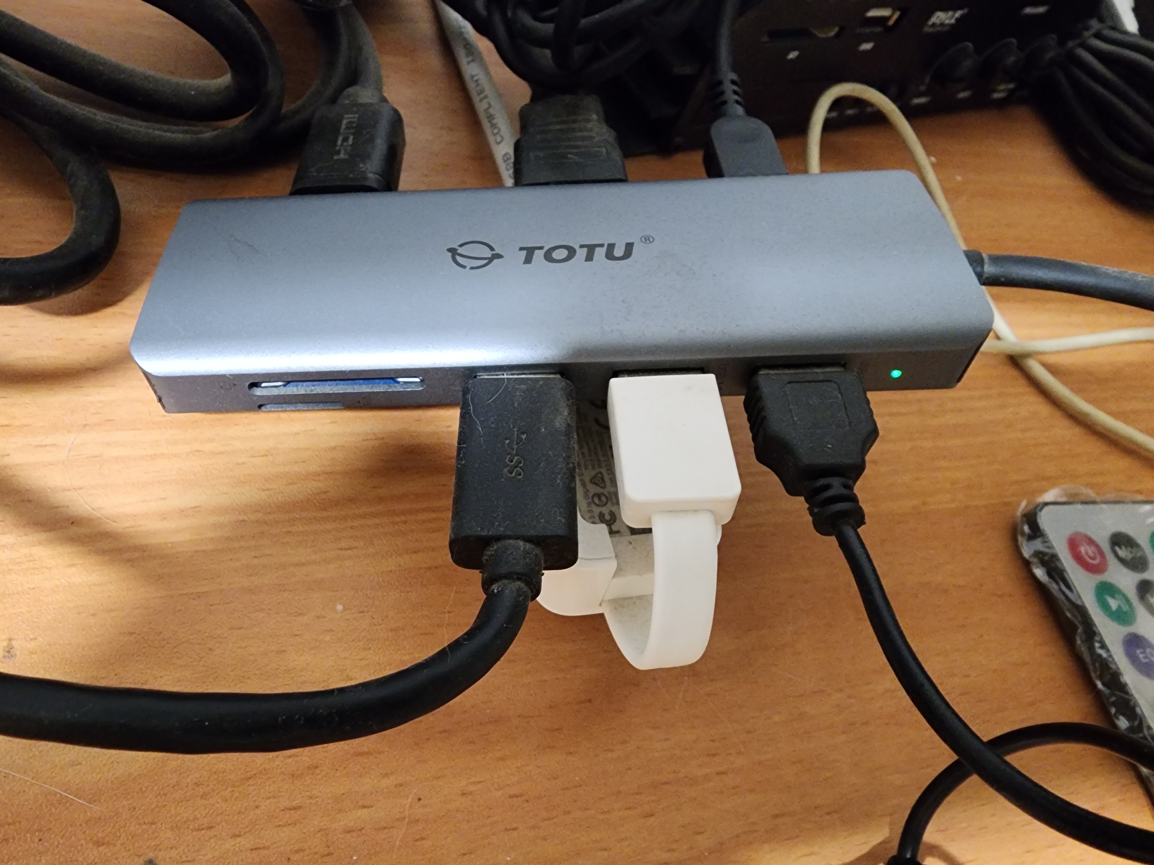

יש לי ניסיון טוב מאוד עם דוק של totu שרכשתי מאמזון לפני איזה שנתיים יחסית בזול. מחובר קבוע לשני מסכים ב hdmi, מטעין את המחשב ומוסיף עוד 3 כניסות usb3. יציב מאוד לאורך זמן מהניסיון שלי. קומפאקטי יחסית.
החיסרון היחיד הוא שאין מתאם רשת חוטית מובנה (למי שצריך) אז הוספתי אחד על אחת מכניסות הusb.
יום טוב גם לך
