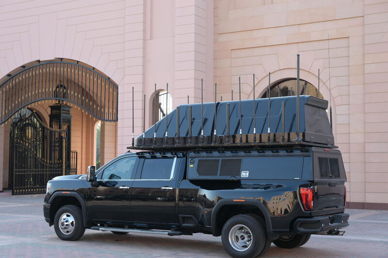

כן - מהתמונה הזו זה ברור עכשיו שמדובר בבתי אנטנות סטטיות - יכול להיות שיש בפנים קפיץ מתכוונן לאורך גל אבל הן סטטיות.
מהתמונה בפתיחת השרשור יש עליהן כיסויים ולא ברור אם מדובר במשהו הידראולי\פנאומטי.
Pioneer TS-X150
אני מניח שאתה מתכוון לסליל העמסה (תאום עכבות), זה ממש לא קפיץ.
תורת האנטנות זה סיפור מסובך ומאוד לא ברור מבחינה מדעית. הרבה ניסוי וטעייה.

בתאריך 3.10.2022 בשעה 21:50, sperial כתב:
לגבי האנטנות - לכל אנטנה יש עקום קרינה. לאנכיות האלה, עם משטח ארקה, הקרינה מוטה כלפי מעלה
לא בהכרח, ואפילו סביר מאוד שלא - כיוון שעקום קרינה מופנה כלפי השמיים לא מגשים את המטרה של הרכב.
אנטנות כאלה יכולות להיות גם Omni-Directional, והרבה יותר הגיוני שהן יהיו אומני לשימושים הללו.

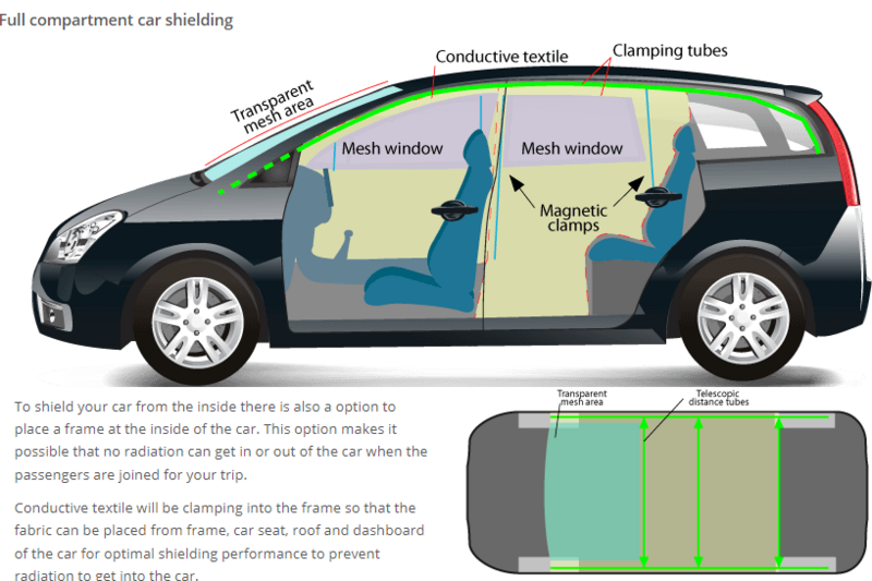

מי שקורא את השרשור עלול להבין שגמא, רנטגן, רדיו, גלים אלקטרומגנטיים, קרינה מייננת או לא מייננת הם גלים מסוגים שונים. הם כולם בסך הכל פוטונים עם אורכי גל שונים ( = אנרגטיות שונה). כלומר גלי רדיו לא נקראים גם גלים אלקטרומגנטיים, אלא הם סוג של גלים אלקטרומגנטיים. אם נלך לפיזיקאי ונגיד לו "גל אלקטרומגנטי", הוא לא יבין מזה "גל רדיו".
לגבי חסימת תדרים וגלים אלקטורמגנטיים: קרינה אלקטרומגנטית מייננת נבדלת מלא-מייננת רק באורך הגל. עלתה הטענה שחסימה של קרינה מייננת בהכרח חוסמת קרינה לא מייננת (נתעלם מקרינת אלפא ובטא רגע). אם זה היה המצב - האוזון היה חוסם אור (בנוסף ל-UV), למשל, ואנחנו לא היינו חיים פה כדי לקשקש על זה.
לגבי עופרת - עופרת משמשת במקום מתכות אחרות איפה שצריך משהו שיספוג את הקרינה האלקטרומגנטית כמו חומה. אטומי עופרת צפופים מאוד ובעלי המון אלקטרונים, שיודעים "לספוג" את הקרינה - גם זו האנרגטית למדי (רנטגן, גמא). דרך אגב, ממה שאני יודע היכולת הזו נשחקת אם מפציצים את העופרת לאורך זמן בהרבה אנרגיה. גם עופרת רק מנחיתה את הקרינה ולא חוסמת אותה לחלוטין, כי תמיד משהו בורח. אבל כשזה פרומיל האחוז, זה לא נורא. על כן, השאלה מה מנחית ומה חוסם תלויה בעיקר באיפה מציבים את הרף של ההנחתה שייקרא "חסימה".
ככלוב פאראדיי, יש לא מעט מתכות זולות וקלות העדיפות על פני עופרת (בעלות מוליכות גבוהה יותר). ספציפית לגבי חסימה של גלי רדיו בעוצמה גבוהה - ממה שאני מצליח למצוא, אפילו במטוסים (שם הבעיה של העוצמה של גלי רדיו יותר קיצונית) משתמשים בשיפור ההולכה כדי להגן על המטוס, ולא בגושי עופרת כבדים. אבל מה אני כבר מבין במטוסים. דרך אגב, גם שכבת בטון תחסום קרינה, ועדיין כנראה שלא ישימו את זה על גג רכב.
