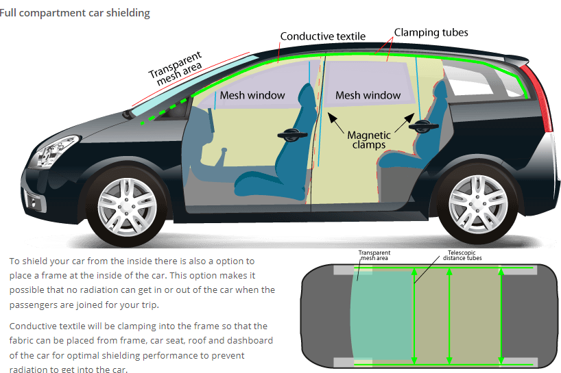

אלה אנטנות בתדרים שונים שנועדו לשבש תקשורת סביב הרכב בטווחי תדרים שונים.
החלונות הם נגד קרינה אלקטרו מגנטית המשודרת מהאנטנות (מדובר על הספקים שמצריכים הגנה).

הרכב כנראה מהווה כלוב פאראדיי כנגד השדה האלקטרומגנטי שנפלט מהאנטנות אבל במקביל סביר להניח שהמגברים שנמצאים בפנים דורשים אוורור במובן של הוצאת החום שלהם אל מחוץ לרכב ולכן הרשתות דמוי זימים.

זה לא בהכרח כלוב פאראדיי, אבל עופרת בהחלט מהווה מחסום נגד קרינה אלקטרו-מגנטית.
מכירים את זה שאתם אצל רופאת שיניים / צילום רנטגן וכאלה ואז שמים לכם סינר כבד? זה סינר עם עופרת בפנים.
הצורה של הזימים כנראה נועדה לאיוורור

אני מעריך שגם על הגג (ואולי צמוד לגג מבפנים גם) יש הגנה נוספת של עופרת.
זה בטח גם עובר בדיקות של קרינה אלקטרו-מגנטית בכל המקומות ברכב שיכולים לאכלס אנשים.
כנראה לא העבודה הכי בטוחה בעולם, אבל יש אנשים שחשופים להרבה יותר קרינה בעבודה

הלוח הגדול משמש משטח הארקה ומונע אלומות שידור לכיוון הרכב. המרווח בינו לבן גג הרכב משמש גם הוא להקטנת עצמת השדה המוקרן כלפי גג הרכב שבתורו תורם אף הוא להנחתת האות הכיוון תא הנוסעים.
הכלים האלה מיועדים לשימוש נייד לאבטחת שיירות וחסימת אותות הפעלה למטעני צד וכדומה.
לפני 6 שעות, m3x7r3m3 כתב:
הגזמת טיפה עם העופרת. לתדרים כאלו מספיק "נייר כסף" מנחושת דק, אפילו אפשר עם חורים.
עופרת עוזרת לחסום קרינת רנגן וגמא. בטווח תדרי רדיו זה פשוט מיותר.

קודם כל אין דבר כזה "חוסמת תדרים". מה שנחסן אלו גלים אלקטרומגנטיים.
לעופרת אין שום יתרון על פני מתכת אחרת בחסימת גלי רדיו, אפילו יש לה חיסרון בגלל מוליכות נמוכה בהשוואה למתכות כמו נחושת או כסף.
מישהו מכם לבש פעם סינור עופרת? עבדתי בחדרי רנטגן, הדבר הזה, אפילו עם שכבה של 0.25 מ"מ עופרת, כבד מאוד.
לגבי האנטנות - לכל אנטנה יש עקום קרינה. לאנכיות האלה, עם משטח ארקה, הקרינה מוטה כלפי מעלה
