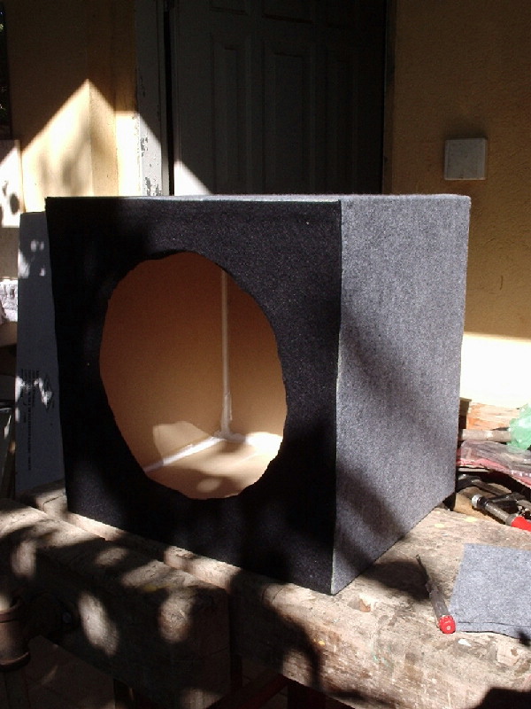

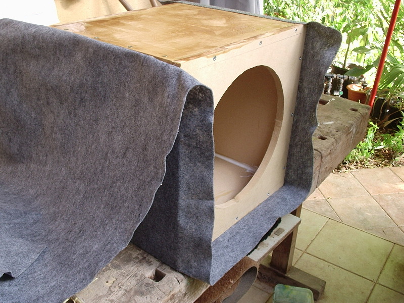

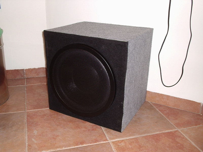

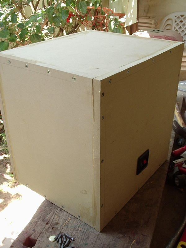

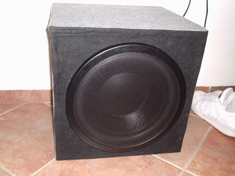

סוף סוף סיימתי להכין את התיבה לסאב, כשהיום חיברתי אותו בשעה טובה לתיבה...
הסאב הוא SHIVA MK3 בתיבה אטומה במידות 35*35*30 (תודה לblackmazdaF- גל אם אני לא טועה) הוא עוד לא מחובר מהסיבה שהמערכת עדיין לא מותקנת, אני מקווה גם שזה יהיה בקרוב ואני אוכל להגיד איך הוא נשמע...

עבודת העץ טובה, הריפוד יכול להיות בהדבקה ברמה גבוהה יותר.
תמיר
תודה, ברור לי שהייתי יכול לעשות דברים טוב יותר, זאת פעם ראשונה שאני מתעסק בדבר כזה אז ידעתי שזה לא יהיה מושלם, ובאמת גם הסתבכתי קצת עם הלבד...
התיבה אמורה להיות בערך 37 ליטר.
עבודה יפה מאוד...

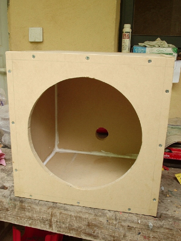

מה עובי העץ? ומה המידות?
ולפי מה ידעת איזה גודל חור לעשות לסאב ועם מה חתכת אותו?

עשיתי תיבה אטומה כי זה יותר קל. על סוגי תיבות יש ב-FAQ.
את העיגול באמצע חתכתי לפי הטבעת שמרכיבים מעל הסאב, והוא נחתך עם מסור חשמלי.
