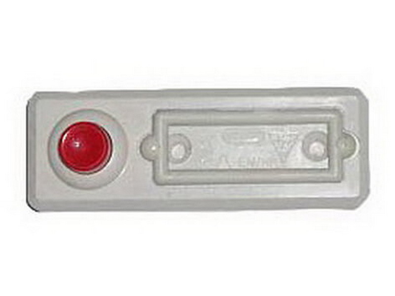

אני רוצה לקנות מפסק לפעמון לדלת הכניסה מאיביי.
המוכר מציין כי האמור לעבוד במתח 11 וולט.
האם יש לכך משמעות כלשהיא?
תלוי מה יש לך עכשיו מותקן ואיזה פעמון מותקן אצלך בבית. צלם את הפעמון+הלחצן.
בדרך כלל ללחצן מגיע מתח נמוך AC או DC.
תן קישור ללחצן שאתה מתכוון לקנות.
איזה כייף לי :)
תן צילום של המפרט על המצילה עצמה.
ובדוק את מידות הקופסה בקיר כדי שהלחצן יתאים.
לפני 5 שעות, David32 כתב:
לפחןת בארהב פעמונים מקבלים מתח נמוך שמגיע אחרי טרנסופורמטור בין 10 ל16.
לא יודע אם זה מקביל בארץ.
הבאתי חשמלאי שישים טרנספורמטור שמחובר ישר ללוח החשמלי בזמנו (כי גם הנסט צריך את זה לפעמון החכם שלהם)

ממה שאני זוכר כשהתקנתי את הפעמון אצלי, הוא מקבל הזנה ישירות מה220 ללא טרנספורמטור חיצוני. המנגנון שלו בנוי כך שלחיצה על הכפתור לא שולטת על ההזנה הישירה אלא סוגרת מעגל פנימי כך שבכפתור לא זורם 220 וולט.
