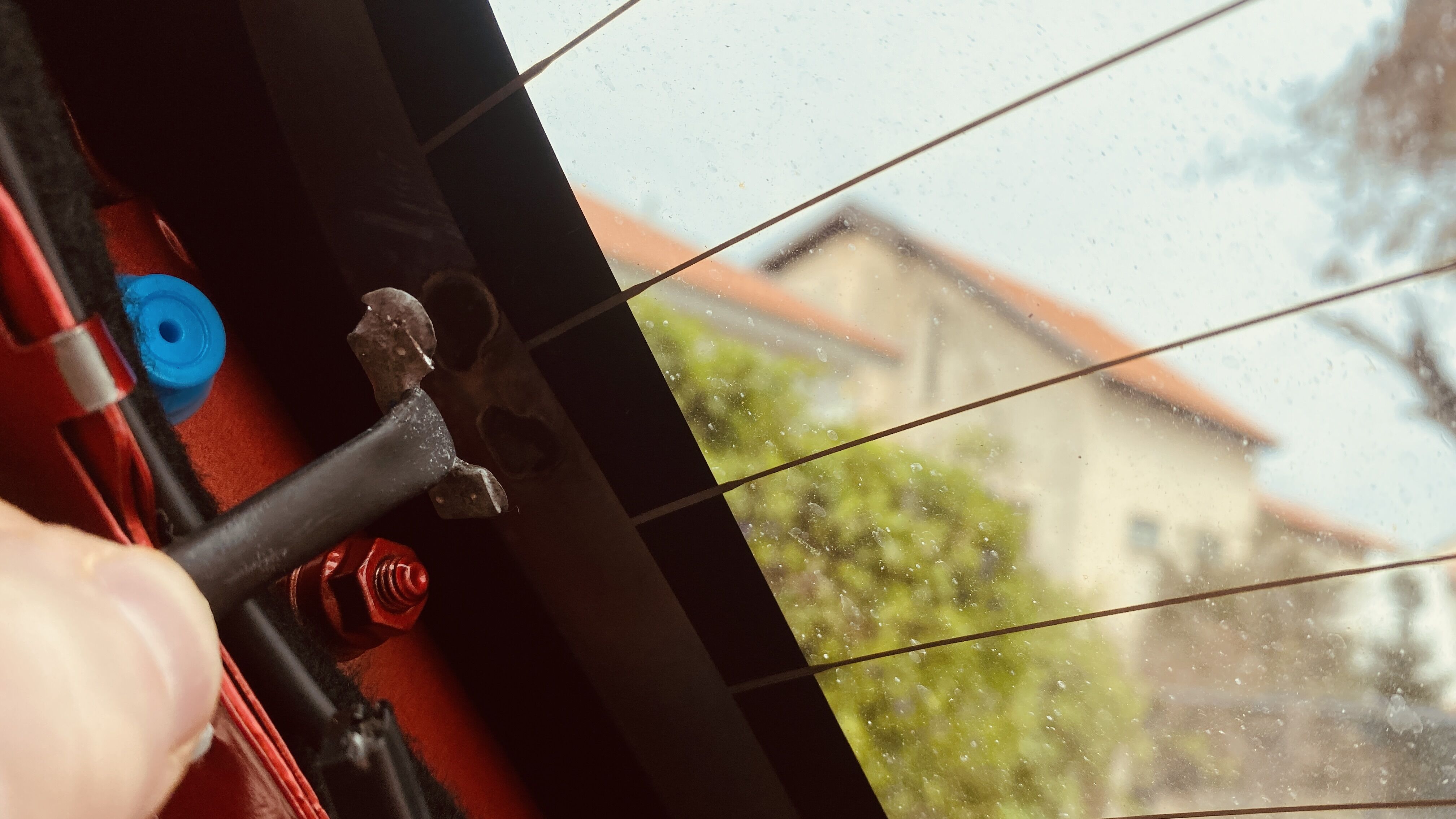

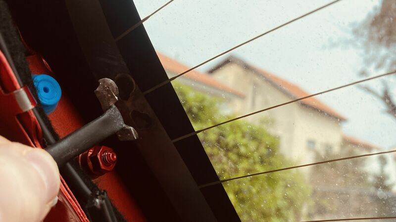

כמו שניתן לראות בתמונה המחבר התנתק מהחלון, עם מה ניתן להדביק אותו?
בעברי כחשמלאי רכב, הייתי מנקה היטב את בסיס המחבר, מנקה בעדינות  בפס הצבירה בשמשה
ןעם מלחם קטן מלחים (בעדינות רבה) בבדיל את המחבר אל פס הצבירה.
לפני ההלחמה הייתי שם מתחת למקום חתיכת קרטון כדי שאם ישפך בדיל אז הוא יפול על הקרטון
ואת ההלחמה מבצע בעדינות ובנקודות כדי שהשמשה לא תיסדק מהחום.
אזהרה - איני ממליץ לבצע זאת בגלל הסכנה לסדק/שבירה של השמשה.
לנתק חשמלי בפסי החימום הייתי משתמש בדבק מוליך חשמלית שנמרח עם מכחול עדין.
אולי אצל זגגי רכב יש דבקים חזקים, מוליכי חשמל לביצוע הדבקה של המחבר אל פס הצבירה בשמשה.
