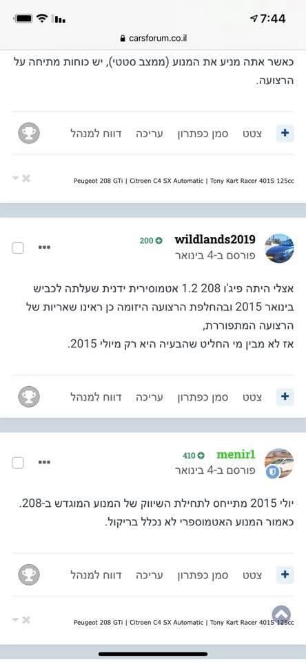

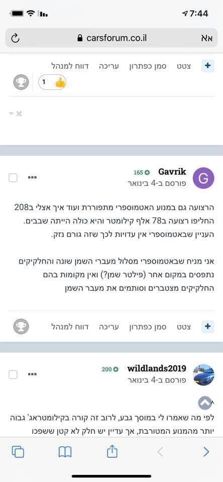

325F8C76-9230-4C9C-857A-0EE982B0E009.thumb.jpeg.c2850b170f487d5230ad9385f07e7c59.jpegBC10D4FB-76BC-4936-A925-CEE0A8FF0979.thumb.jpeg.3d1f9513303ad3148603334c23a75eae.jpeg

אני הייתי מחפש דגמים שאין להם בעיות כאלו משמעותיות במנוע. יש כאן שרשור של מישהו שקנה 208 אחרי החלפת הרצועה והמנוע כנראה נגמר, למרות שיצא תקין בבדיקת קומפרסיה לפני קנייה (כשאני רכשתי את הדיזל השיקול שלי היה שזה המנוע המוכר שבברלינגו).
