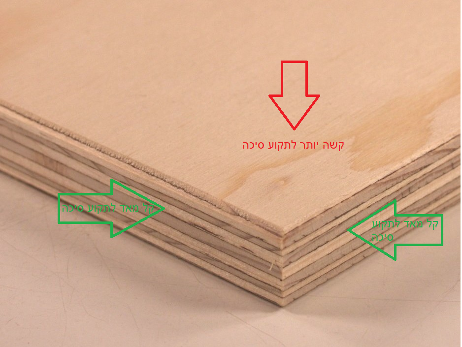

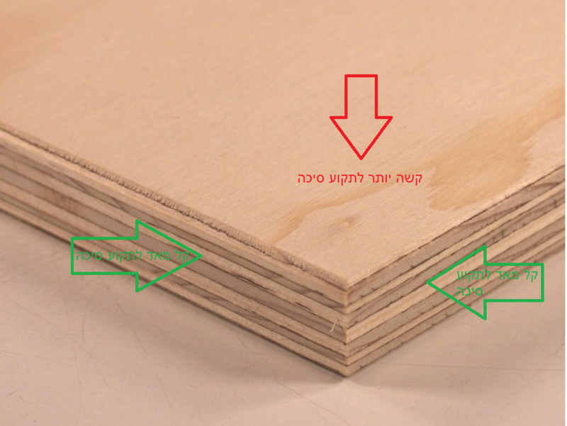

גם שים לב לכיוון של הכנסת הסיכה- על הקצה של סנדוויץ (בצד שרואים את הפסים) אין שום בעייה, רך מאד ויחדור בקלות. רק שיראו אותן... על הצד התחתון, יהיה לסיכות יותר קשה לחדור.

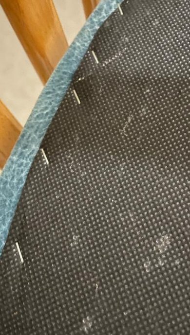

לא בדיוק הבנתי, יש לי קרש עץ וריפוד, מעליו הסיכות מחברות את הריפוד לעץ משהו כזה:

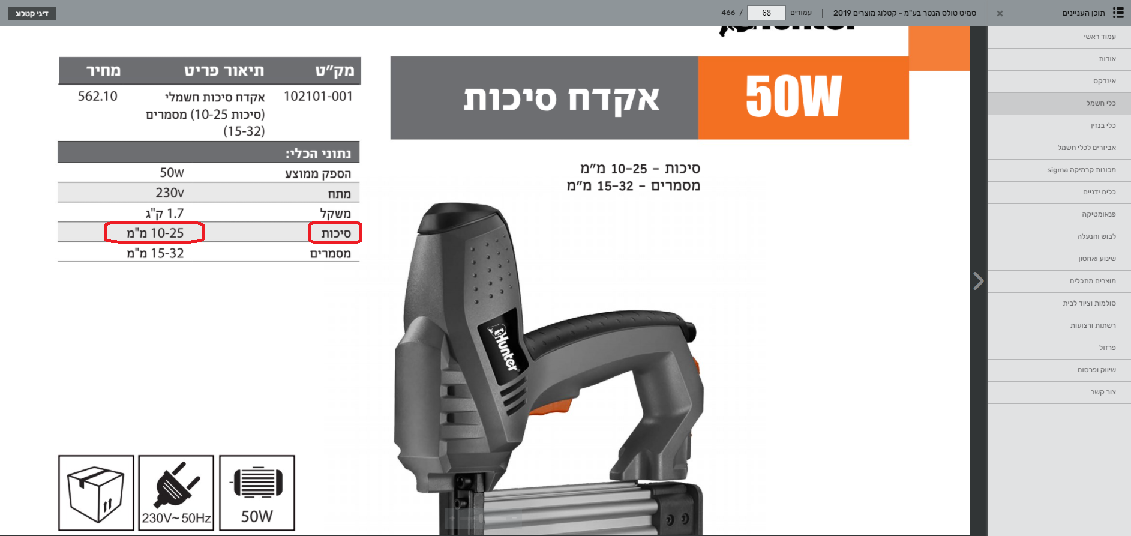

ב', לדעתי יש פה טעות באתר שקישרת אליו. מתוך קטלוג החברה המייבאת:
אוקיי, אתה מתכוון "מתחתיו", על פני השטח הרחב של העץ.
מקווה שעם התמונה זה יותר ברור.

מעניין, בכל האתרים שראיתי עד כה היה כתוב אורך מינימלי של 15MM, בכל מקרה זה לא באמת אישו מבחינתי כי בכל מקרה מה שאני מתכוון להשתמש אלו סיכות של 15MM בין אם זה המינימום ובין אם לא.

לגבי המיקום של ההכנסה של הסיכה- אז כן אני אצטרך להכניס אותה באיזור ה"קשה" כדי שהמושב יהיה עטוף באופן מלא- לעשות את החיבור של הבד לעץ בצד של העץ יהיה לא אסטטי, צריך בתחתית.

זה מהאנבוקס של ישראלי אחד ביוטיוב, גם נראה שהמינימום הוא 15MM
בכל מקרה אני לוקח בחשבון שעלול להיות סטייה של איזור ה1MM בסיכות\בעץ.
