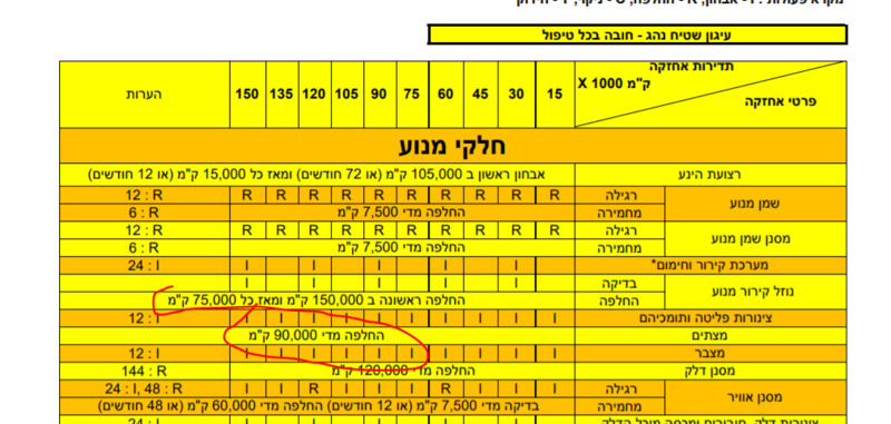

מהמוסך המרכזי רוצים לבצע בכל מקרה טיפול 90000 ק"מ בגלל שהרכב שנת 2018
שתעמוד על הראש הם לא רוצים?
קרא שוב את התשובה שכתבתי
זה טיפול 36 חודשים כלומר טיפול 45 או 90 אלף קילומטר.
המשמעות היא שזה צריך להיות או טיפול מספר 3 או טיפול מספר 6 של הרכב.
כמה טיפולים הרכב עבר עד היום, לא כולל זה שבהצעה?

האוטו הינו לשעבר ליסינג, אני יודע שעשו לו טיפול 30000  לאחר מכן עשיתי טיפול 45000 כי הרכב הציג הודעה קדימה למסוך לטיפול
עכשיו בשעה טובה מגיע ל 60000 ואני מבין שהאוטו בן 3 אבל מה הסרט על ה 90000 ( אני מניח שבסוף יעשו את מה שאני מבקש) הם לא יכולים להכריח
זה יהיה טיפול 4 לדעתי.
הבעיה כאשר יעלו את האוטו על הליפט יתחילו לזרוק צריך להחליף את זה ואת זה ואני רחוק מלהיות מכונאי בכדי לעמוד ולומר זה לא זה לא..
אני לא רוצה לפגוע באחריות של הרכב ולכן מרגיש קצת כבול בנושא..
זה מרגיש ניצול להוציא עוד כסף על דברים שלא בטוח שצריך להחליף כבר עכשיו...
בגדול אני לוקח את האוטו שיבדקו את מצב הגיר של הרכב שמשמיע רעשים בהעברות הילוך שלדעתי לא אמורות להיות..
ועל הדרך אמרתי נבדוק את הנושא של טיפול דרכם לרכב על הדרך..
אני מבין שמוסך מרכזי יקר יותר ממוסך אחר, 1750 ש"ח להוציא על טיפול 60000 נשמע לי שחיטה...

אם הוא עדיין באחריות. כדי לשמור על האחריות אתה מחוייב לאותו מפרט של טיפול + חלקין שהיו עושים לך במוסך יבואן. שים לב לזה.

כיול או עדכון תוכנה למחשב גיר זה בסדר. זאת לא תקלה. מעבר לזה קצת קשה לחוות דעה שתהיה שווה משהו, כי לא ראינו את הרכב בעיניים. על פניו, צינור טורבו, אם היה קרוע, הרכב לא היה נוסע תקין, הייתה נדלקת נורת תקלה. אז לא ברור ממש העניין. חוסר נוזל קירור - כמה חסר - 50 מ"ל או חצי ליטר? יש הבדל משמעותי. אם יש חוסר קטן, מספיק להוסיף נוזל קירור ולעקוב אחרי המפלס. חוסר גדול דורש בירור יותר רציני.
אתה בטח יודע שלגיר ברכב שלך יש מוניטין בעייתי. לטובת שימור רצון טוב לעתיד יכול להיות שהייתי ממשיך לטפל במוסך יבואן, אבל זה גם עד גבול מסויים, אם תוחבים לי אקסטרות לא נחוצות באלף וחמש מאות שקל כל טיפול אני לא חושב שהייתי ממשיך שם.
בכל הקשור לגיר אתה די כבול למוסכי רשת היבואן. מעבר לזה, אם אתה יכול, תוציא את הרכב ותיקח אותו לאותו "מוסך מוכר מאוד בפורום" 😉 לחוות דעת שניה בנושא צינור הטורבו ונוזל הקירור.
