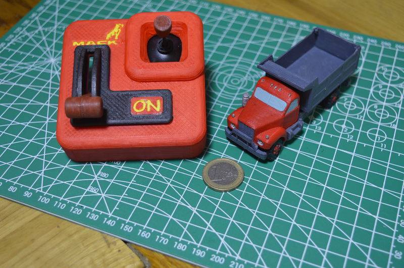

שלום חברים.
מגיל צעיר מאוד הוקסמתי מהעובדה שניתן לשלוט בצורה אלחוטית במכשירים סביבנו וחלמתי במיוחד על רכב קטן, באותו הגודל שהייתי רגיל לשחק, מופעל ומונהג על שלט.
אז לקח קצת זמן והרבה שנים והנה הוא לפניכם:
MACK B-42 דגם בקנה מידה 1/87 או לאלו מבינכם שאוהבים רכבות קנ"מ HO .

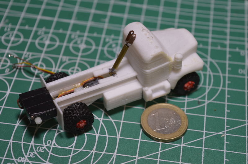

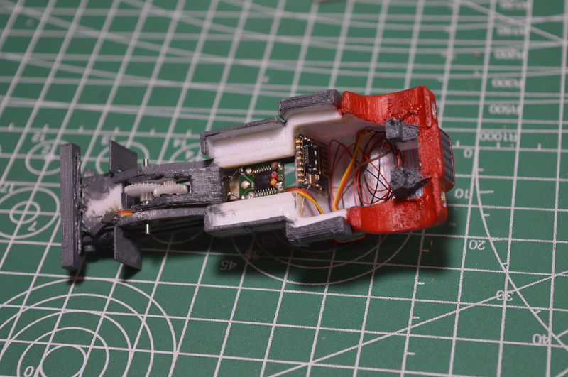

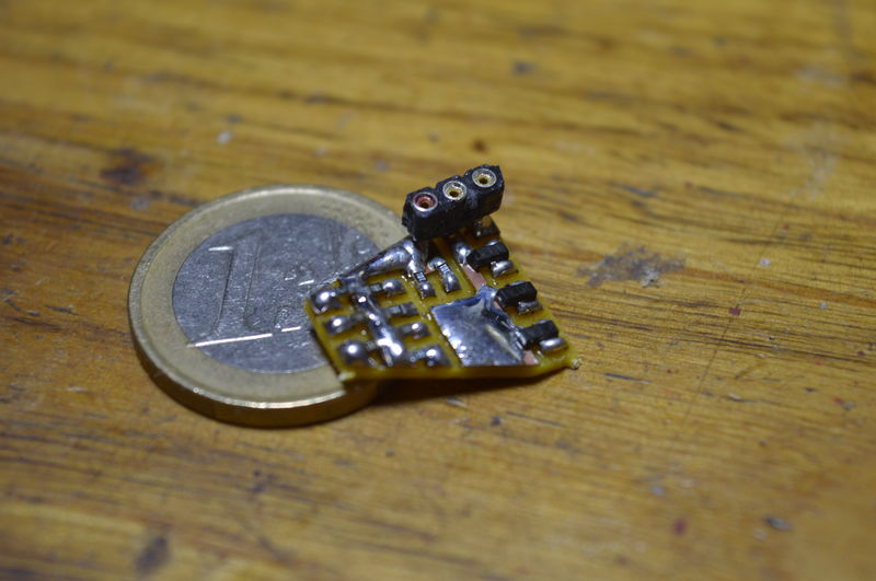

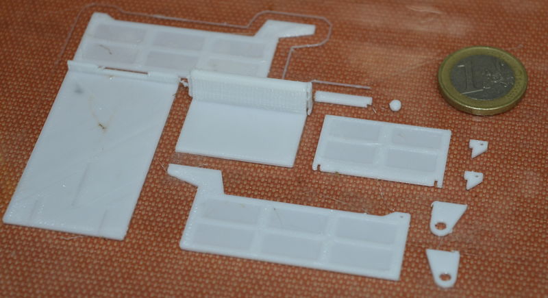

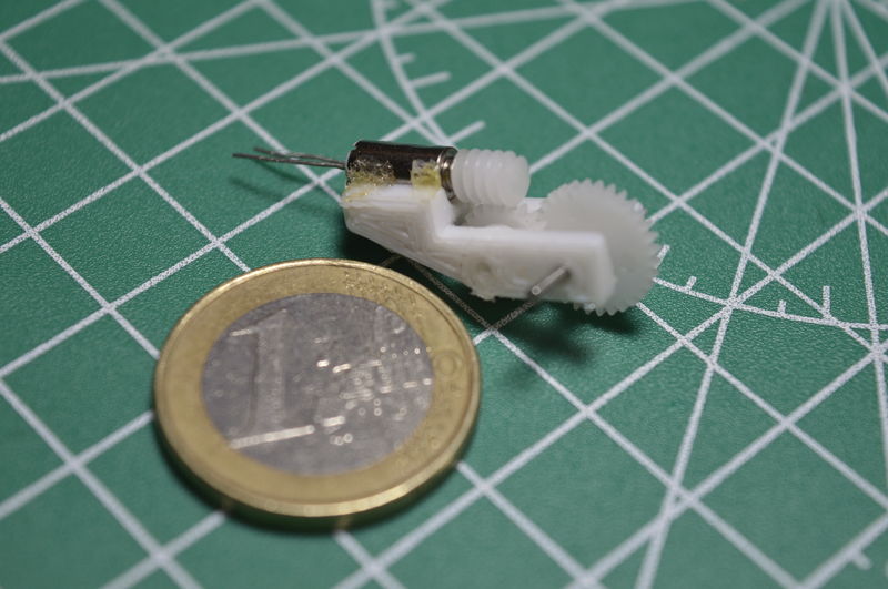

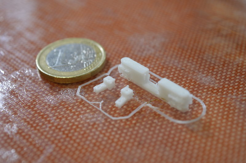

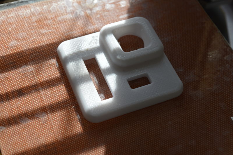

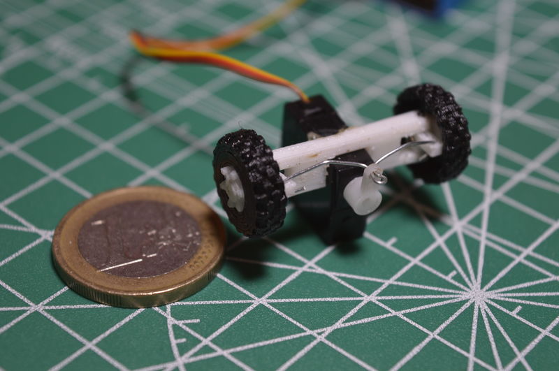

את המידול עשיתי בתוכנת סולידוורקס ע"פ תמונות וסכמות שמצאתי ברשת, לאחר מכן הדפסתי במדפסת תלת מימד רגילה שבניתי לפני כמה שנים. בתוך המשאית מסתתר מנוע 4 מ"מ וגלגלי שיניים שהושאלו מצמצם של מצלמה משומשת. סרוו של טיסנים זעירים במשקל 1.7 גרם שאחראי על הפעלת הארגז ומיקרו בקר "ארדואינו" עם משדר 2.4 ג'יגה שמקבל פקודות מהשלט.
על התאורה אחראים לדים במידות 1מ"מ.

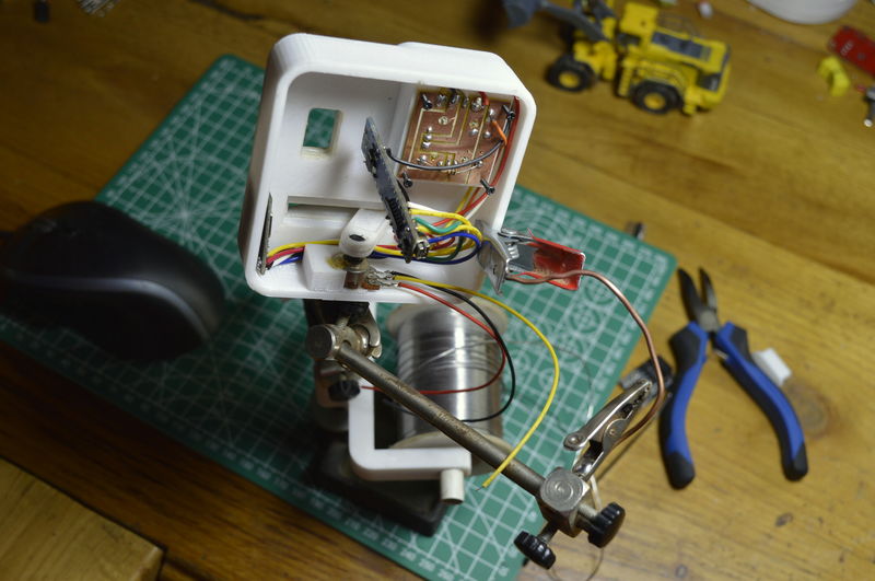

בשלט גרים בכייף, ארדואינו נאנו ומשדר 2.4 ג'יגה, סוללה ישנה של טלפון נוקיה וידית ג'ויסטיק משלט של פליסטיישן שהלך לעולמו.
את הבניה, חיווט האלקטרוניקה והצביעה, עשיתי דרך זכוכית מגדלת ורעידות קלות בידיים.
קישור וידאו למשאית, רגע לפני שהיא יוצאת מהמפעל לעבודה.
אני מקווה שתהנו מהשיתוף.

כל הכבוד,
ראיתי הכנת את ה PCB של השלט לבד, בעזרת etching?
הקוד שלך?
respect!
בתאריך 2.10.2018 בשעה 21:25, GTI33 כתב:
אל תתרגש מ0-100, זה כ''כ לא מעניין, מה שחשוב זה החיוך שנמרח לך על הפרצוף שאתה נוהג ברכב ושאתה צועד בדרך אליו או מסתובב להגניב בו עוד מבט מאוהב שאתה יוצא ועוזב אותו.
לפני כשעה, Electron כתב:
כל הכבוד,
הקוד שלך?
respect!
תודה.
את הלוח אני מכין עם מכונת CNC קטנה שבניתי לפני כ-10 שנים
וכן, את הקוד אני כותב לאחר למידה ארוכה ברשת.
