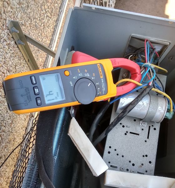

תשמ'ע, מבחינת אמינות, שרידות ובטיחות רק פלוק או במילים אחרות מכשיר לכול החיים.
אם אתה צריך מד זרם על בסיס יומי אז בהחלט המכשיר תוצרת פלוק מתאים לך.
שים לב שלמכשיר תוצרת פלוק קיימת אפשרות של מדידת זרם ישר השאלה האם אתה צריך את האפשרות הזו מכיוון שזה מייקר את המכשיר.

לפני 7 דקות, Soundman כתב:
השאלה באיזה רמת רגישות?
יזהה זליגה ב12V
אפשר אבל ברזולוציה של 100 מיליאמפר (0.1A). לא הייתי סומך על רזולוציה טובה יותר.

לפני כשעה, מרק10 כתב:
מחזק את מרק, אני משתמש ב Fluke 376 , למדידות זרם גבוהות (יחסית) ומתח רשת. למדידות זרם נמוך הדגם הזה של הפלוק פחות מתאים (נדמה לי שפחות מחצי אמפר בעייתי מאוד). למדידות זרם נמוך יותר אני משתמש ב UNI-T UT210E, מכשיר לא רע בכלל שעושה עבודה יפה בעלות מגוחכת (מכשיר עם תחום דומה של פלוק יקר מאוד). עם זאת איכות החומרים והבנייה לא ברת השוואה בכלל (לטובת הפלוק כמובן).
בכל מקרה מדידה זרם ללא מגע בתחום הנמוך בעייתית מאוד ומושפעת מרעשים של הסביבה (במיוחד ב DC), צריך לבצע איפוס מוקדם ולהקפיד למדוד בנקודת האיפוס הפיזית. ראה כאן שרשור עם מדידה לאחר איפוס קפדני:

לפני 42 דקות, מרק10 כתב:
מרק, אתה צודק לגבי הרזולוציה, אבל הבעיה שיש להוסיף או לחסר בנוסף 5 ספרות (ב 376 לפחות) לקריאה מה שהופך מדידות סביב ה-0 למאוד בעיתיות, נדמה לי שפחות מ 0.5 אמפר כבר היה לי בעייתי לקרוא.

לפני 13 שעות, innvision כתב:
אתה מדבר על זרם AC או DC ?
אני זוכר ממדידות זרם AC בזרמים של 200 מיליאמפר הצבת הציג תוצאה מדוייקת בהשוואה לפלוק 87.
אני מדבר על הצבת תוצרת פלוק שבעזרתו מדדתי את זרם העבודה של המדחס בבית שלי.

יש לי 2 דרכים למדוד צריכת זרם, או מד שמתחבר בין החשמל קיר לבין המכשיר, או ה UNI T, אני לא זוכר מספרים מדויקים, אבל הם היו מאוד קרובים, אם אתה רוצה למדוד זליגה ברכב אני חושב שיש כלים מיועדים לזה.
קניתי את ה UNI-T כי רציתי למדוד כמה רתכת DC מוציאה כי הרגשתי שהיא מוציאה פחות ממה שכיוונתי אותה.
אני באמת כבר לא זוכר, לדעתי ב DC היו קשיים יותר רציניים. עברתי על ההוראות ואני חושב שאולי לא סמכתי על הקריאות בגלל האינדיקטור של המכשיר, מתחת לחצי אמפר יש סימון מהבהב, אני חושב שזה מתריע על תחום בעייתי, אבל ההוראות באופן מפתיע לא הכי ברורות לגבי זה.
