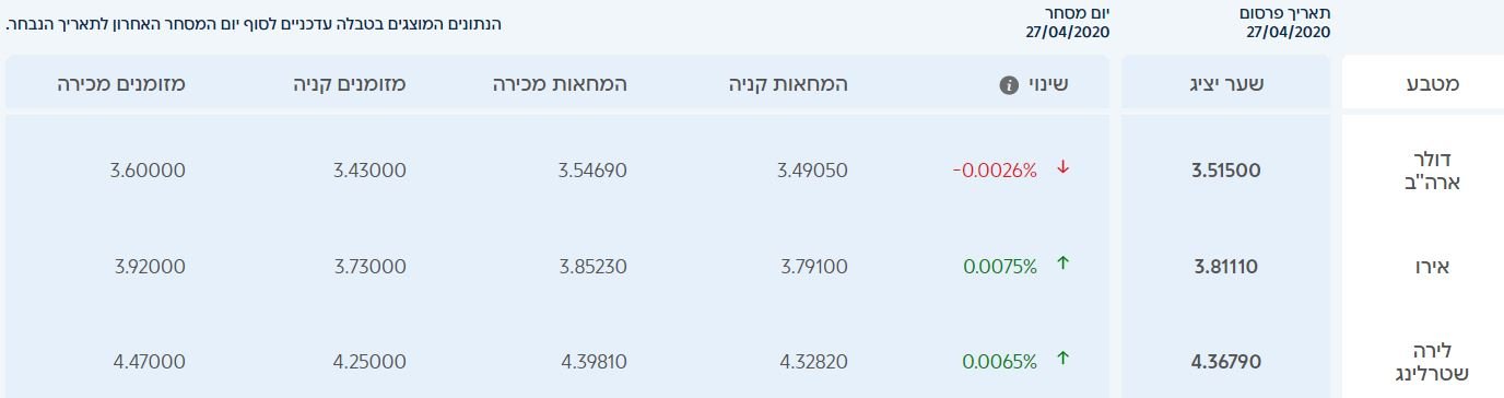

לא. הבנק (או הצ'יינג', או חברת האשראי) צריכים להרויח משהו. אז הם קונים את המטבע בשער מסויים ומוכרים בשער קצת יותר גבוה. השער היציג ושער האמצע נמצאים ביניהם. בעצם מה שאתה צריך לבדוק הוא מה ההפרש בין השער היציג לשער שאתה משלם - ככל שהוא יותר קטן הוא עדיף לך. כך גם בכיוון ההפוך - ככל שההפרש יותר קטן תקבל יותר שקלים תמורת המט"ח שאתה מוכר.
לגבי הדוגמא שהבאת היא לא נכונה, כיון שבנק הדואר מוכר לך שטרות מזומנים, שתמיד יותר יקרים משער ההעברות של הבנק או חברת האשראי. בדוק את שער המכירה - העברות והמחאות של הבנק שבו אתה מנהל את חשבונך (ובאותה טבלה בדוק גם את השער למזומנים, ותבין את ההבדל).
להמחשה, צירפתי לך 3 שורות מטבלת שערי ההמרה של בנה"פ שצילמתי כעת. אתה רואה טור של שער יציג, שני טורים של המחאות (שזה גם שער העברות) ושני טורים של מזומן. תראה שהבנק קונה ומוכר את המט"ח משני צידי השער היציג, ושבהמחאות (והעברות) ההפרש יותר קטן מאשר במזומנים.

לפני 5 שעות, David32 כתב:
תודה.
אז בעצם הפועלים לוקח לך קצת יותר מאחוז אחד במכירת המחאות .
מכאן שעדיין יותר משתלם לשלם באשראי במט"ח, יותר מאשר בהעברה בנקאית (שעל ההמרה יש גם תוספות של עמלות ההעברה) ובטח שלעומת מזומנים.
כל בנק והחישוב שלו. במקרה זה מדובר ב-0.9% (3.5469/3.51=1.009). הפרש של 0.1% לטובת הבנק לעומת כרטיס האשראי שהוזכר. מרבית כרטיסי האשראי גובים 2.8-3%, אבל צריך לבדוק בתנאים של כל כרטיס וכרטיס.
