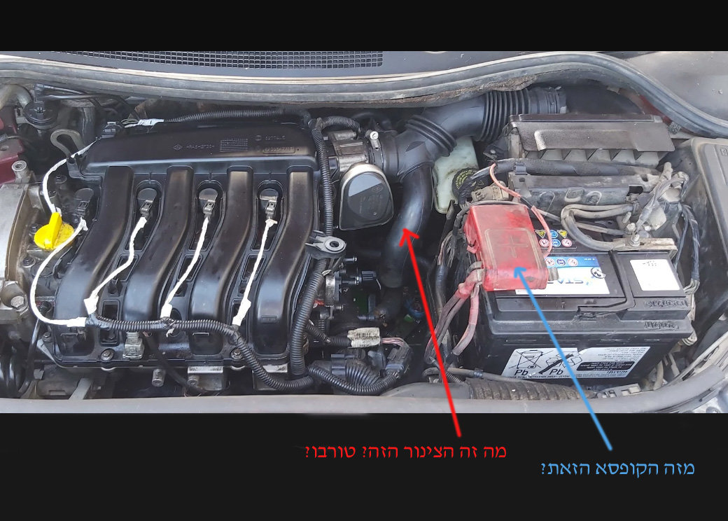

נוזל קירור גורם לבוצה ואיפה בדיוק הקולר שמן הזה?
אני ראה בתמונה שבית התרמוסטט מכסה מעברי שמן ללא לחץ (נשם), אז טבעי שנוזל קירור יגיע לשמן במקרה של כשל באטימה של המכסה או שאני מפספס משהו?
