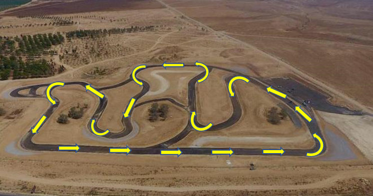

היום ביקרתי בערד פעם ראשונה עם הצמיגים החדשים והם בהחלט מצויינים.
ד"א תוואי הפוך מלא בערד זה ה-דבר - תוואי סופר טכני וקשה, אך מספק ומהנה מאד ברגע שמבינים איך לקחת אותו.
