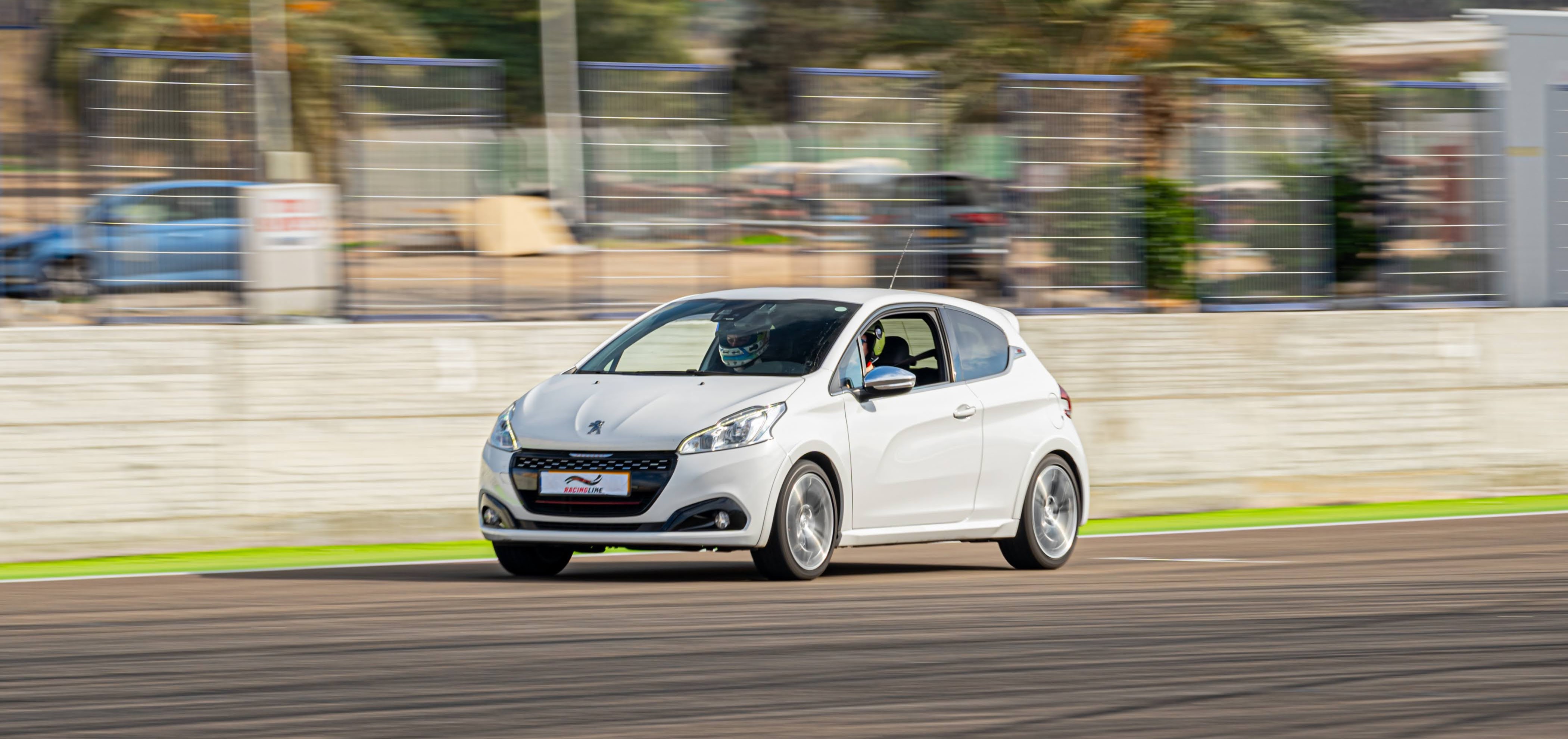

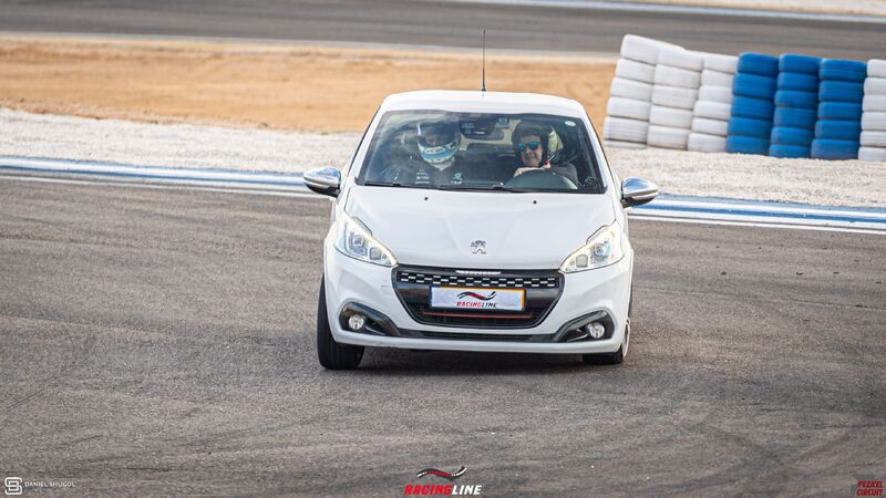

הגענו קצת לפני 50k ק״מ והגיעה מועד הטיפול השנתי.
מה בתפריט?
- שמן
- מסנן שמן
- מסנן מזגן
עד כאן התפריט הסטנדרטי של טיפול ״קטן״ שהיה בתכנון. ביקשתי לבצע הצלבה של צמיגים קדימה/אחורה ואז התברר שתבריג אחד בגלגל האחורי ימני היה אכול חלקית. כפי הנראה, בהחלפת הצמיגים האחרונה שבוצעה לפני שנה, הצמיגאי הרכיב בורג אחד קצת עקום ובהברגה שלו הוא ״אכל״ את התבריג של הנאבה. באין ברירה, החלפתי את מיסב הגלגל האחורי שמשולב עם דיסק למרות שאני עוד לא נזקק להחלפת בלמים (לכן הרפידות המקוריות עדיין נשארו - יש להן ״בשר״ לעוד כ-10k ק״מ).
אין צריכת שמן בין טיפולים, צריכת הדלק נותרה כפי שהייתה ואין רג׳קטים אחרים.
הפג׳טה ממשיכה לספק הנאה.
לפני שבועיים ביקרתי לראשונה בתוואי המחודש בפצאל והיה ממש כיף. בעיני זה המסלול הכי טוב בארץ היום. לא רואה טעם להגיע למוטור סיטי. ערד יותר טכני, אך התוואי החדש בפצאל מביא איזון ייחודי בין תוואי טכני מאד נחמד ותוואי מהיר. ממש כיף של מסלול.
