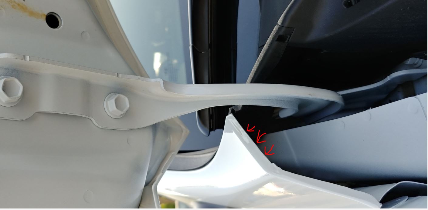

היי, אספתי היום רכב חדש מהסוכנות. כשהסתכלתי בבית, שמתי לב שמכסה המנוע מורכב לא סימטרי: בפינות שלו שצמודות לשימשה הקדמית. כשאני מחליק יד מהגוף של הרכב לפינת המכסה בצד אחד זה באותו הגובה, בצד שני יש מין עליה. צירפתי תמונות של 2 הצדדים וסימנתי בכוכבית את המכסה.
במרווחים מסביב המכסה לא רואים שום סטייה. החיבורים של המכסה לציר נראים מקוריים ללא מגע.
מה דעתכם? האם זה משמעותי שדורש התייחסות? אם אבקש להתאים, אז יראו שמישהו פירק את המכסה.
יש רכבים שמספיק שמישהו (מספיק כבד) נשען על הכנף של הרכב והוא יגרום לה להתעוות ככה.
אבל .. עדיף לבדוק שלא היה משהו יותר רציני והחליפו כנף או מכסה מנוע

האם הכוונה שלך שהפח המסומן עם חצים אדומים שקוע כחצי/רבע סנטימטר פנימה?
בקורולה שלי זה קורה מידי פעם (תלוי איפה מחנים את הרכב), ואז צריך טיפה למשוך את הפח הזה החוצה.
קח סרגל ותמדוד את המרחקים בין הפח הזה לשילדה בכמה מקומות ותשווה בין 2 הצדדים.
לדעתי האישית בלבד נראה שהברגים עברו צביעה עדינה בשביל להסתיר את סימני הפתיחה. הבורג התחתון בתמונה השמאלית נראה קצת חשוד ובכללי בגוון של הברגים נראה שונה מעט מצבע הרכב. שוב זאת דעתי האישית והלא מקצועית, אבל באופן אישי למען השלווה שלי הייתי פונה לסוכנות, ומנסה לברר אם הרכב לא עבר תיקון כלשהו טרם המסירה. לא כול תיקון חייב היבואן להודיע ללקוח על ביצועו.

יש מכשיר שבודק שכבות צבע, אולי אפשר לבדוק איתו. במנורות מסוימות רואים הבדלי גוונים. בכל מקרה תמיד יענו לך שלא היה כלום. או שהם דוברי אמת, או שלא (;-

לא צריך מכשיר בודק עובי צבע או את חוש חש הבלש.
אם המכסה מנוע עבר פירוק והרכבה בגלל סיבה כלשהי, לא חייבים לידע אותך (עד לערך מסויים של תיקון).
בכל מקרה, בין אם פירקו או לא, לא סיפור לסדר את זה.
ניראה בתמונות שאכן יש הפרשי גבהים בין הצדדים. לא יודע עד כמה הסוכנות תתייחס לזה ברצינות אבל שווה לבדוק איתם..אני רק מקווה שלא יעבירו אחריות אליך בעניין.
לפי קריאה של הנוהל, הם לא חייבים בדיווח מצידם, אבל אם אתה שואל (מייל רשמי לנציג) אז הם מחויבים לענות על הכל ולספק את כל החומר שיש להם + לשמור את החומר עד 5 שנים.
