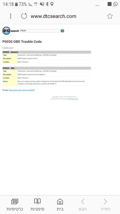

יש לי רכב סובארו אימפרזה 2006 מנוע 1600
לאחרונה היא אוכלת דלק בצורה לא נורמלית יום ראשון מילאתי פול טנק
ואחרי יומיים נסיעות פעמיים הלוך חזור נתניה תל אביב וקצת נסיעות בעיר בנתניה
הלך לי חצי טנק (לא הגיוני בעליל) יש נורת מנוע דולקת כבר תקופה ארוכה (כמה שנים) עוד מהבעלים
הראשון (משפחה) ורק לאחרונה (אחרי שהתקנתי את הOBD 2) צריכת הדלק קפצה באופן משמעותי
נ.ב הרכב עבר לא מזמן טיפול עשרת אלפים החלפת ברקסים החלפת חיישן חמצן ושיחרור חופשים.
בדקתי את מקור התקלה וזה מה שהופיע
לפי מה שאני יודע יש לך שני חיישני חמצן באגזוז, זו תקלה שמצביעה על הקידמי מבינם.
או שהבעיה בחיישן, או שיש קצר/נתק בחוטים.
1.איזה חיישן החליפו לך ולמה?
2.ואם זה בעקבות התקלה הנ"ל למה לא התאפסה התקלה למה לא בדקו לאחר שהחליפו?
3.ניסית לאפס את התקלה עם הobd שלך?

אוקיי אז קודם כל החלפתי חיישן אחד מתוך ה2 באגזוז וזה לא בעקבות התקלה הזאת הצרמכת דלק צפני שהנורה דולקת כבר מספר שנים ולא הייו בעיות לרכב.
דבר שני איפסתי את התקלה עם הOBD כבר 3 פעמים וכל פעם התקלה חזרה על עצמה אז פשןט הבנתי שאין דרך אחרת חוץ מההחלפה של החיישן.
דבר שלישי בחודש האחרום התחיל הצריכת דלק מוגזמת
האם אתה חחלפת תחנת דלק לאחרונה?
קרה בעבר שסגרו תחנה שמכרה דלק מהול באציטון או משהו זהה..
מי שלא נשם אבק דרכים.. לא ישאף אוויר פסגות
החלפת אחד.... את איזה?
זה קריטי אם החלפת את האחורי (סביר להניח) שהוא היותר זול זה לא יפתור את התקלה, הוא אחראי על האפקטיביות של הממיר קטליטי.
הקידמי היותר יקר הוא בעצם סוג של חיישן יחס אוויר דלק שבעצם בודק את הגזים הנפלטים מהמנוע ויודע לומר למחשב אם יש יותר דלק או פחות והמחשב בהתאם מתקן.

החלפתי את האחורי אם איני טועה
בכל מקרה יש אפשרות לקבל חלק מקורי אפילו מחו"ל במחיר יותר טוב מהארץ
כדי שהנורה תיכבה?
ברור שאפשר להזמין מחו"ל חיישן קידמי הוא קצת יותר יקר מהאחורי,רק אל תביא מוצר סיני.
המחשבים של סובארו אוהבים את הDENSO.
