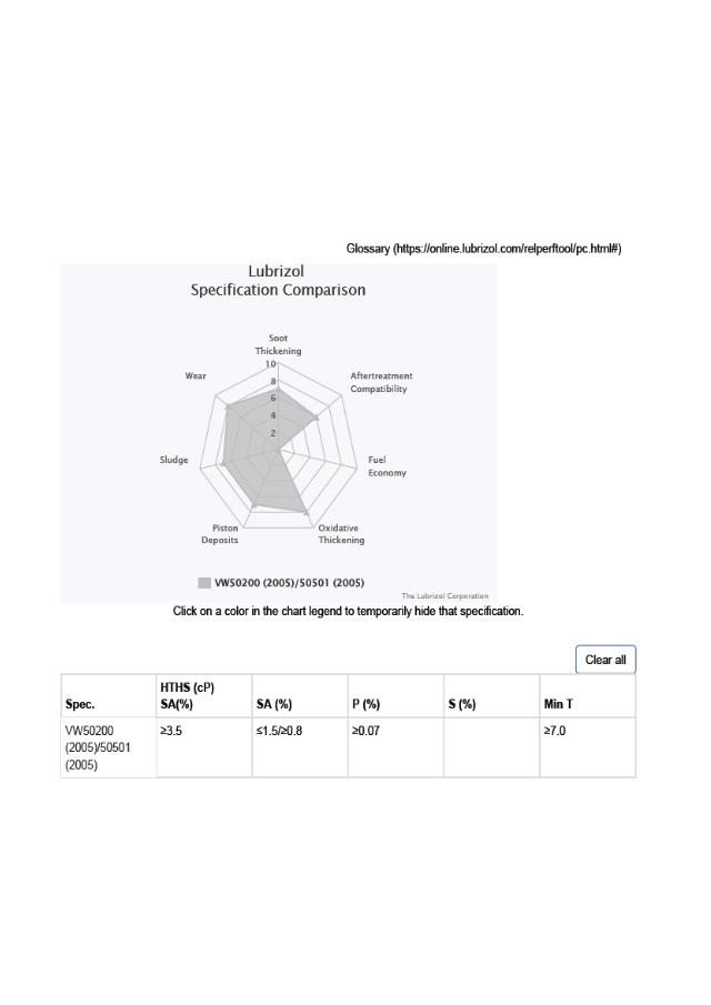

מתנצלת..:wink: צמיגות 5W-40 , תקן VAG 502.00 - תקן ידועה מאוד.
ראה רשימת שמנים מתאימים בג'סט מוטורס - אבי חלפים
http://www.justmotor.co.il/items~140~0~16558-16515.htm?Qsearch=&qmanufact=0&key=

מרק.. אם אני לא טועה - תקן 504.00 משודך בד"כ ל 5W-30.
וכיום הדרישה הראשונה של VW בישראל, זה 5W-40 לכן נצמדים ל תקן 502.00.
לאייל.
התקן אינו מגדיר את צמיגות השמן אלא רק את איכות השמן ולא נצמדים לתקן VW502.00 מסיבה זו.
תקן VW504.00 מגדיר שמן בעל איכות גבוהה יותר וגם הפחתה ביצירת משקעים וזיהום אוויר.
