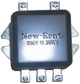

לוקח מתח ישירות מהמצבר לפנסים דרך ממסר, המתח שמגיע מידית האורות משמש כפיקוד לממסר.
אתה יכול לקורא את זה, יש שם הסבר של רפי על מכשיר מוכן.
וגם את ההסבר של דניאל ושל מרק ו yuvk לגבי בדיקות שצריך לבצע לפני התקנת מגביר אורות.
