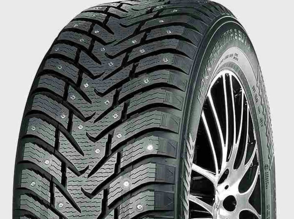

עריכה - צמיגים ממוסמרים מגיעים ככה מהיצרן, לא צריך להרכיב עליהם שום דבר.
יש גם צמיגי חורף לא ממוסמרים, לרוב יש חוק שמחייב לנוע עם צמיגי חורף בעונת חורף אבל לא מגדיר אם הם ממוסמרים או לא.
צמיגים מסומררים נועדו בעקרון לנהיגה על שכבת קרח מוצקה (בנהיגה על אספלט הם גורמים לנזק לכביש), בעוד שצמיגים ללא מסמרים נועדו לנהיגה בכביש המכוסה בשלג רך. שרשראות משמשות לנהיגה בשלג עמוק.

צמיגים חורף אתה קונה, ושואלים אותך אם אתה רוצה להוסיף מסמרים, אני ראיתי איך מוסיפים לי מסמרים, זה עולה 20 דולר לצמיג. יש מחוזות שלא חוקי לנסוע עם צמיגים כאלה כי הורסים את הכביש, נכון עד מינוס עשרים אין בעיה להיות בחוץ ולהמשיך בשיגרה רגילה, מתחת למינוס 30 קשה לנשום. גרתי שם מספיק שנים להבין יותר מהישראלי הממוצע איך נראה חורף בחוג הארקטי
