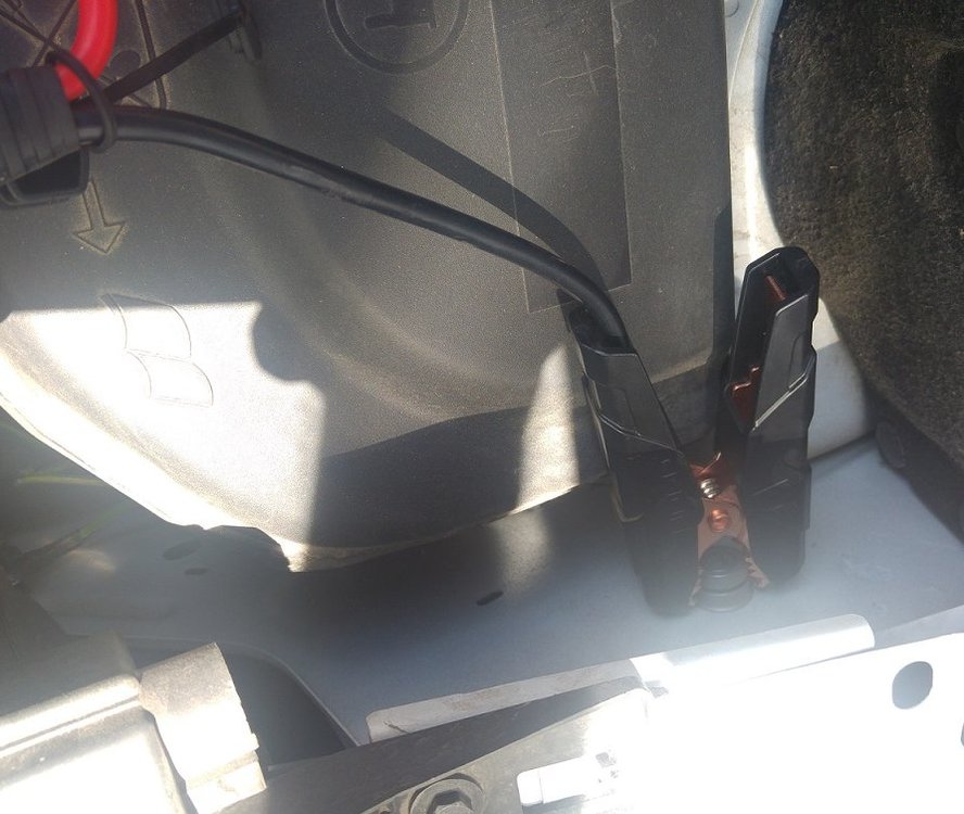

האם יש צורך אמיתי לחבר מינוס תורם לגוף הרכב הנתרם במקום לקוטב מינוס?
במכוניות מסויימות מצבר מותקן בצורה כזאת שאין גישה בכלל לקוטב מינוס לפני ניתוק קוטב פלוס והורדה של קוספת פלסטיק אשר בתוכה נמצא המצבר.
באוטו שלי (ברלינגו) המצבר מותקן בצורה זו.
יש נקודת חיבור מינוס נפרדת ליד המצבר אבל לא ממש קרוב אליו, ראה תמונה.
