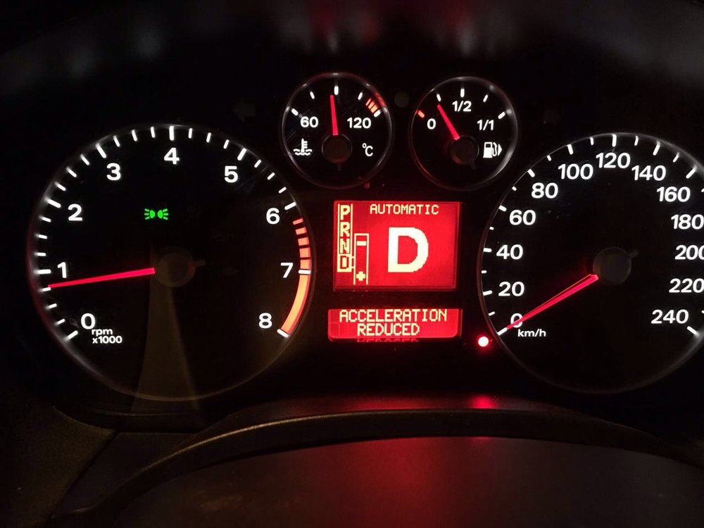

הבעיה הייתה בתצוגה בלוח השעונים בלבד: כל מיני התראות (בין היתר זו שמופיעה בתמונה), הבהובים ספונטניים, כיבוי לוח שעונים וכו'.
תמונה מלוח השעונים שלו:
