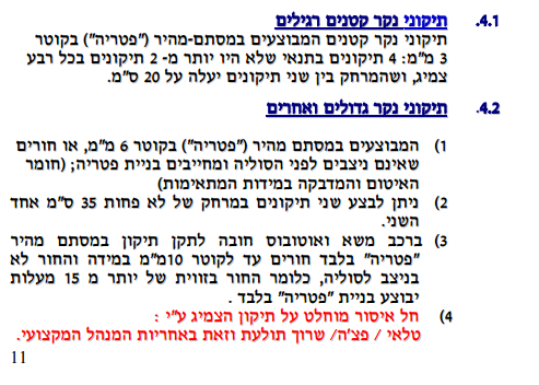

הצמיגאי צודק,לפי הנחיות משרד התחבורה חייב להיות מרווח של 20 ס"מ בין 2 תיקונים ולא יותר מ2 תיקונים בכל רבע צמיג.
ובכל מקרה התיקון חייב להיות עם פטרייה,כל תיקון אחר הוא לא חוקי.
http://sfile-pull.f-static.com/image/users/125534/ftp/my_files/tikia-clali/TyreHandling%202015.pdf?id=22354969

אוהד שלום רב,
לשאלתך - הצמיגאי צודק.
יש מרחק מינימלי בין תיקונים ובנוסף יש גם חשיבות למספר התיקונים בחלק יחסי של הצמיג.
מצרף לך צילום מסך מחוברת "הצמיג והטיפול בו" של משרד התחבורה.
בגדול ומבלי להכנס לפרטים טכניים מדי - תקר מנקב גם את חוטי הפלדה בתוך הצמיג,
שני תקרים קרובים מדי אחד לשני מעלים את הסיכוי להפרדותם וליצירת בלון שעלול להתנפח ולהתפוצץ.
כמובן שההמלצה הראשונית היא להחליף את הצמיג בצמיג חדש אך אם הדבר לא אפשרי,
יש צורך לשים עין ולעקוב שאין התנפחות במקום בו בוצע התיקון.
