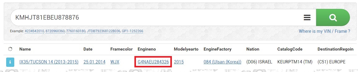

לגבי דגם מנוע אתה צודק,טעות שלי - הדגם הוא G4NA
את הדגמים של הצתים מצעתי באתרים:
silzkr7b11 - באתר NGK
silzkb6b - באתר hyundaishop
להבנתי,
המק"ט המלא עבור החלק שמצאת באתר יונדאי שופ הינו SILZKR6B10E לדעתי ומתאים כאמור למנועי 1.6.
לכאורה זה שמצאתי כקשור למנוע G4NA הוא אכן SILZKR7B11, או המק"ט המקורי 18846-10070/18846-11070 (לא סגור על ההבדלים המדויקים).

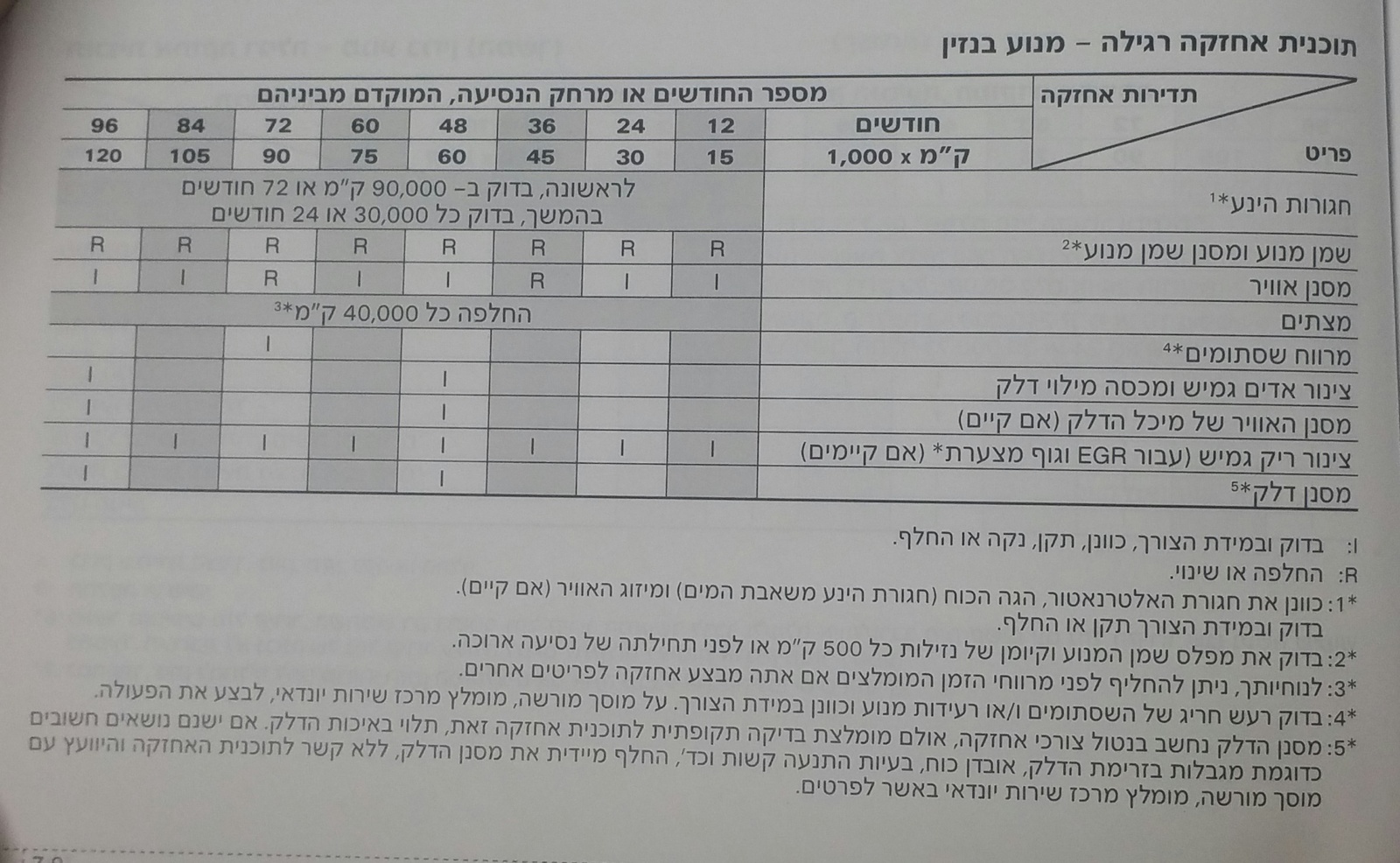

שאלה נוספת היא - לפי הייצרן צריך להחליף מצתים בטיפול 45000 ק"מ אבל ברכב מותקנים מצתים אירידיום שאמורים להחזיק עד 100000 ק"מ. האם זה הגיוני להחליף אותם בחצי הזמן?

בהמשך לתום, באוטודאטה המנוע הזה משודך ל-i40
אצלך המנוע הוא G4NC.
אבל אכן המצתים בשני המנועים הם SILZKR7B11

אסף, המנוע שלו אכן G4NA.
לפי הקטלוג הנ"ל, המצתים הנדרשים אכן נושאים מק"ט מקורי 18846-11070 (כפי שהתתייחסתי בהודעה #4). כאשר ה-SILZKR7B-11 מקביל אליו. מחיר בחברה - 103 ש"ח פלוס מע"מ לאחד.

יש מצב שאולי יש טעות בספר בעברית (שלא לומר שייך לדור אחר)? או שמתייחס באמת למצתים רגילים?
בספר רכב של ה-i40 (מ-2012 בעברית) לצורך הענין מוזכר החלפה של רגילים כל 60 אלף/48 חודשים, אבל אם אירידיום אז 150 אלף/120 חודשים. בדוק אם גם אצלך אין סייג במקום אחר לגבי מצתי אירדיום.
עריכה אחרונה על ידי Tom_22
תודה רבה על העזרה
מצאתי את הטעות:
לא תרגמו נכון את הספר הרכב מאנגלית לעברית
החלפת מצתים ברכב שלי כל 160000 ק"מ.
Sent from my GT-I9500 using Tapatalk
שים לב שיתכנו הוראות מיוחדות לישראל בשל תנאי הנהיגה בארץ (לאו דווקא "תנאים קשים" בהגדרה).
מציע להתייעץ אולי עם המחלקה הטכנית של היבואן ולקוות לתשובות הולמות.
