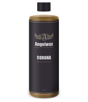

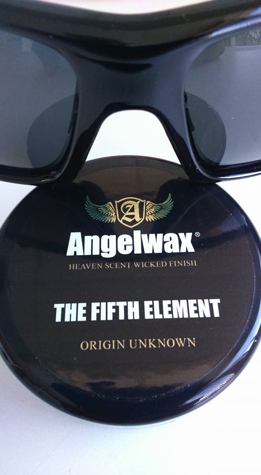

היום יש בישראל כל מבחר הווקים הנבחרים של חברה הבריטית ANGELWAX
עמידות +- 6חודשים,יסומם קל ומהיר והם מאד מאד חסכוניים,כלומר 33 מל מספיק
בין 3 ע4 רכבים ועלות כל סוג והוסק בסביבות 100ש,יש גם ואקסים עם צבע מותאמים
לצבע כסף,שחור,לבן כולל צבעים מטליאים ויש לחברה הזו ואקס דגל "האלמנט החמישי"
אשר ניתן לאסם לאחר כל ציפוי הננו קרמי,בבקשה תיראה באתר בינלאומי,כמו כן ואקסים

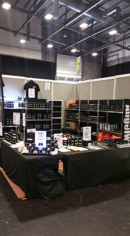

סינתטיים או פולימריים,לבחירתך,כל חומרים הוצגו השבוע באירוע WAXSTOCK והם
כבר בישראל.
